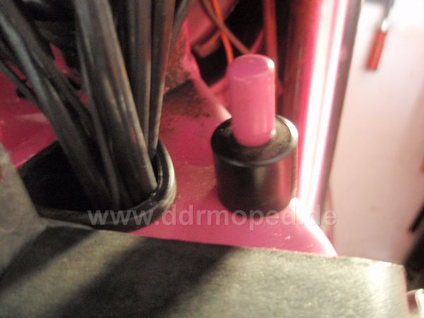

2. Unter dem Lenker befindet sich ein senkrecht nach oben stehender Stift,ca. 8 mm dick,mit einem Plastikring darunter.
Ich kann da keinen richtigen Sinn dafür erkennen.
Dachte anfangs,es hat was mit der Absperrvorrrichtung zu tun,komme aber nicht dahinter.
Wer kann mir sagen wofür dieser kurze Stift gedacht ist?
Habe ein Bild dazu gehängt.
Gruß Jan.
Geschrieben am: 05.03.2013, 17:30
Die Felgen sind zusammengeschweisst , ein trennen also nicht möglich .
Über den Bolzen steckst du die Schnalle deines Sturzhelmes , dann drehst du den Lenker so weit , dass du das Lenkerschloss zumachen kannst .
Damit ist dein Helm dann mit abgeschlossen .
Genau an dem Bolzen habe ich auch ewig gerätselt , als ich meinen SR50 bekam ...schau mal hier rein :

Danke Raphael,
da muß man erst mal draufkommen.
Den Roller habe ich im Januar auf einem Teilemarkt gekauft.
Da sind auch einige Simson Leute dagewesen,keiner hats gewusst.
