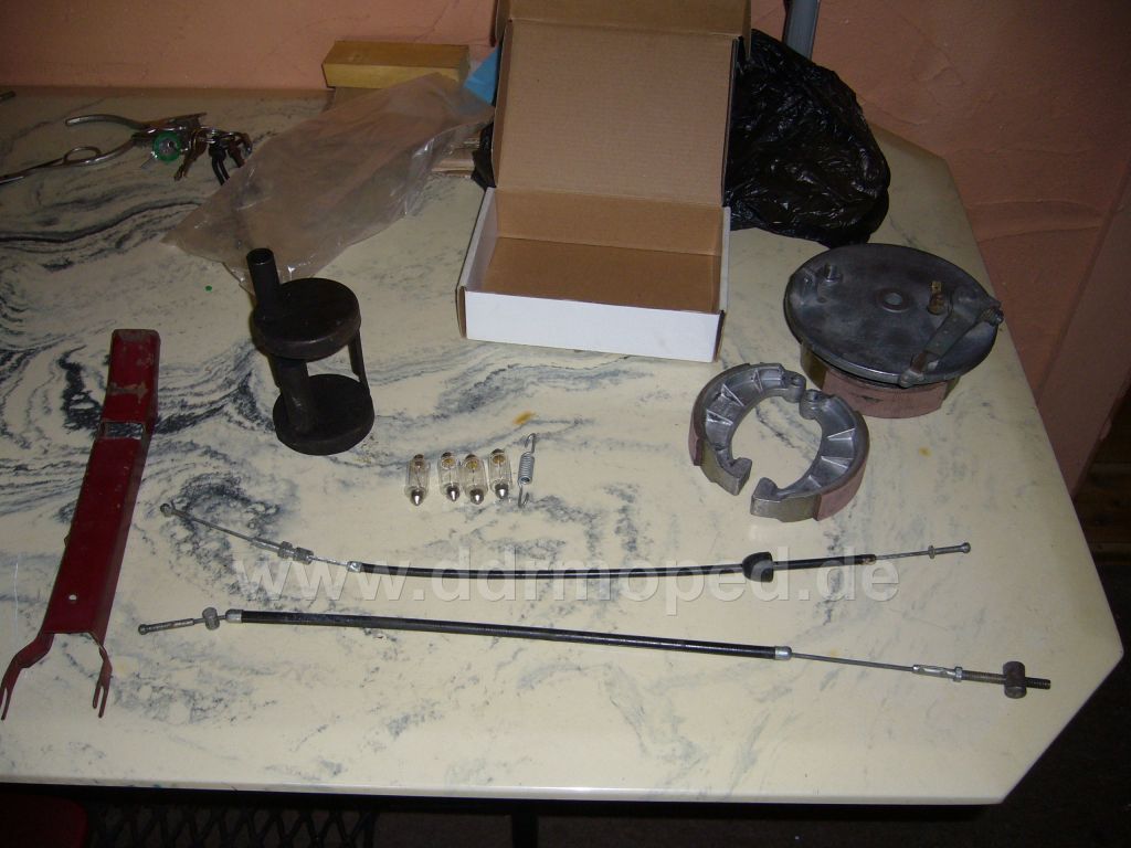

Ich weis, mein Vorgängerin hat mal das Vögelchen gegen was fahren lassen..wird irgendwann mal gemacht, wenn es mal soweit ist. rolleyes.gif
Hier der Zug mit Bremsschild außendliegend hinten. (unterer)

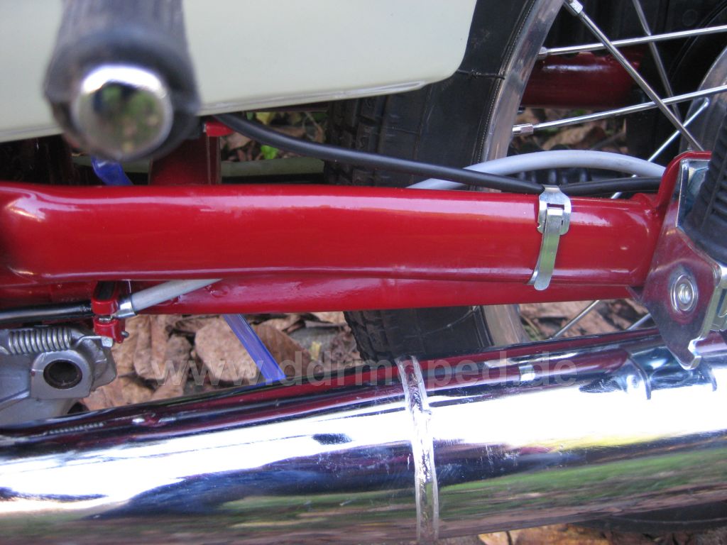

Eingebaut sieht das z.B. so aus :
Geschrieben am: 02.03.2013, 23:47
Beiträge: 12028

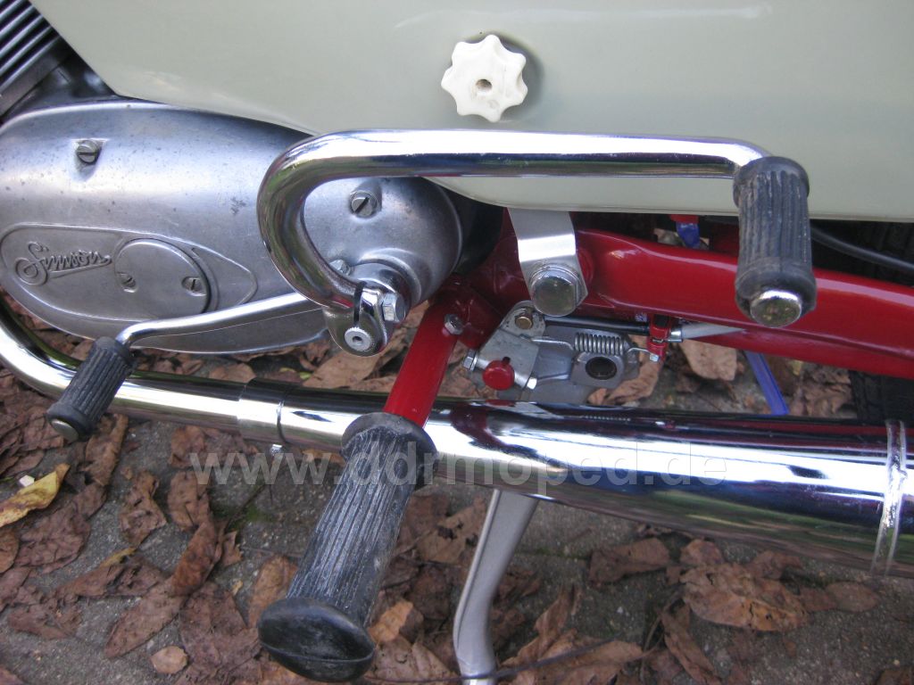

Verlegt wird's dann so :
Geschrieben am: 02.03.2013, 23:54
Beiträge: 12028

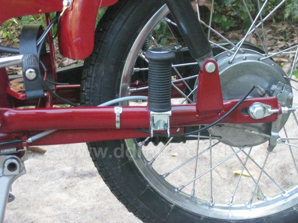

Hier mal ein Foto ohne Auspuff . Man sieht die Verlegung und wie es am Hebel am Bremsschild eingehängt wird .

Ahh danke domdey genau so wollte ich das .
Vielen Dank dafür!.

Gibts da ´n Trick für die Feder? So, wie auf den Bildern hält die bei mir NIE. Die fällt immer fast ohne Spannung raus. Ich habe zwei neue ausprobiert, bei beiden dasselbe.
Danke und viele Grüße aus Wojerecy,
Markus
Geschrieben am: 26.11.2024, 12:20
Beiträge: 4140
QUOTE (Emkay @ 25.11.2024, 16:42)
Dann hat sich möglicherweise dein Fußbremshebel verwunden und so verdreht, dass die Feder zu locker sitzt.
Falls du noch den Rohrbremshebel hast, dann ist das recht wahrscheinlich. Bei dem geschmiedeten Hebel aus Vollmaterial passiert das nicht mehr.
Emkay
Geschrieben am: 26.11.2024, 17:25
Beiträge: 177
Mitgliedsnummer.: 10304
Mitglied seit: 19.10.2018
Okay, alles klar. Danke für die Info. Muss ich mal ansehen. Habe jetzt ja einen Anhaltspunkt, wie genau die Halterung stehen muss.
