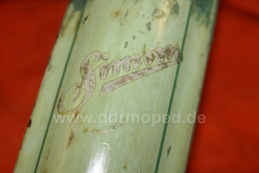

essifan
Geschrieben am: 01.03.2013, 22:21
Beiträge: 3828
Mitgliedsnummer.: 130
Mitglied seit: 28.08.2005
QUOTE (Beck´s @ 01.03.2013, 22:04)
Nach der Linierung brauchst du kein Klarlack!
Ja das stimmt, der war vorher drauf ! laugh.gif (Steht zwar nirgendwo geschrieben aber ist so.)
Ich werde nicht müde es zu wiederholen und das Moped in meiner Sammlung kann sich jeder
Zweifler gerne mal anschauen wie der Lackaufbau vom 1955er Essi war/ist !
Guggst Du Bild

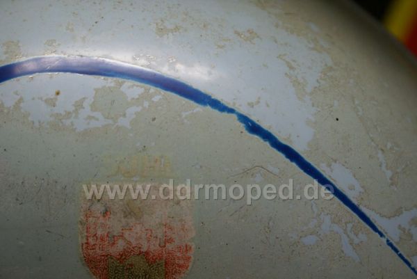

Geschrieben am: 01.03.2013, 22:25
Beiträge: 3828
Noch ein Beispiel wo man die Arbeitschritte recht deutlich erkennen kann.
