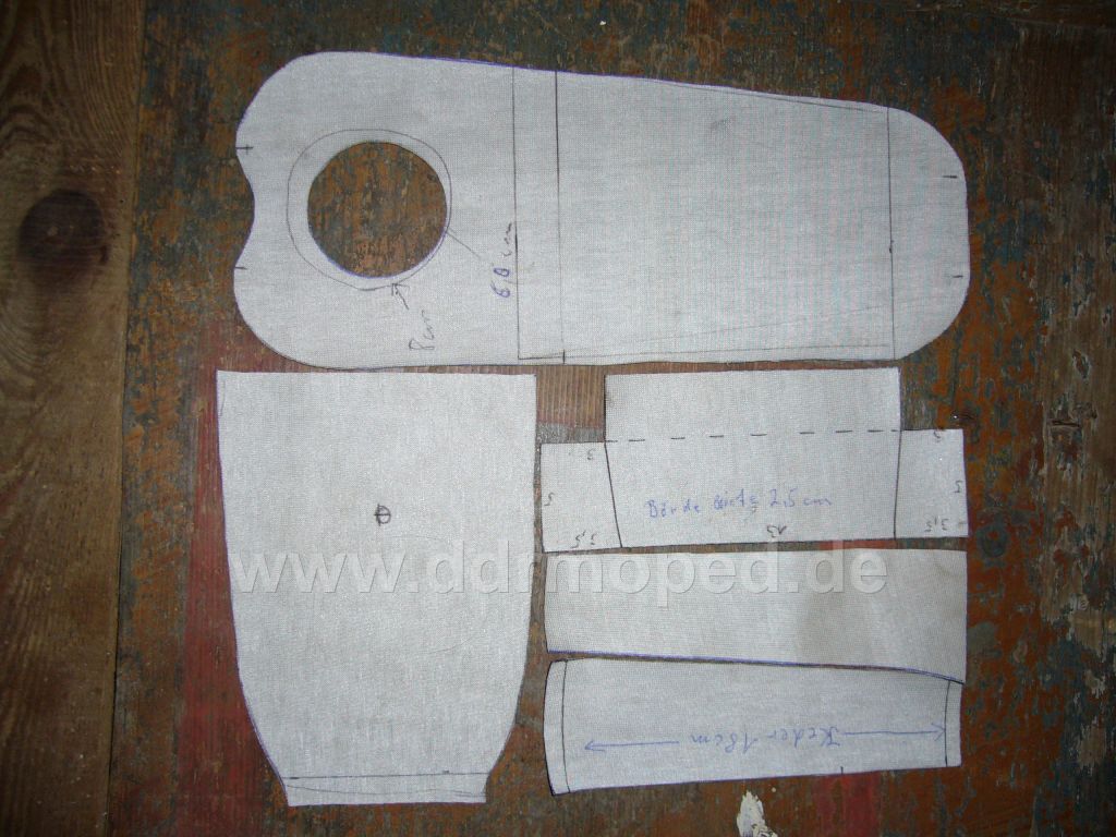

Hallo Liebe Forengemeinde,
nachdem ich schon letzte Woche 2 Prototypen vom Tankrucksack angefertig habe, habe ich mich an die Materialbeschaffung rangehangen.
In den nächsten Beiträgen will ich euch schonmal ein Überblick verschaffen, was ich erreicht habe, welches Material ich verwenden möchte und was für Kosten endstehen werden. Ich will euch alles ganz genau beschreiben, um verständlich zu machen, wie dann der Endpreis von diesen Tankrucksack endsteht.
Ich bin eine einzelne Person, die diesen Tankrucksack teils per Maschine, teils per Hand als Nebenbeschäftigung anfertigen werde. Damit kein dahingeschusteter Nachbauschrott endsteht, will ich euch gleich vorab schreiben, dass billig nicht drin ist. Ihr bekommt von mir Tankrucksäcke, die gut verarbeitet und jede für sich, wegen der Handarbeit, ein Unikat ist und ich euch bei richtiger Pflege und Behandlung locker 20 Jahre Garantie auf Material, Nähte und Nieten geben kann. Zudem will ich in der Form eine exakte Kopie vom Orginal anfertigen und versuche das bestmögliste Material zu beschaffen, was den Orginal am nähesten ist.

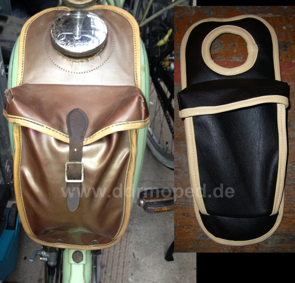

Schicke Sache die Du hier machst.
Zwar finde ich Form/Größe nicht ganz 100%ig (Kein Meckern) aber trotzdem ein superklasse Rucksack.

@Benno

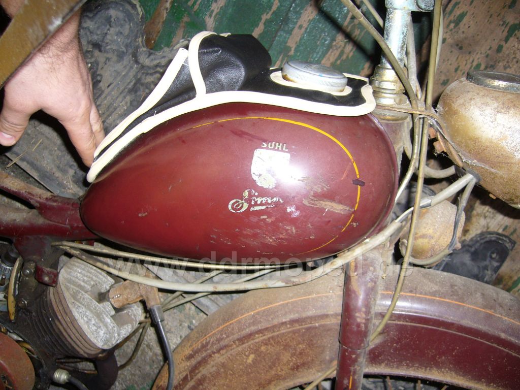

Die Maße und Form ist exakt die gleiche, wie beim Orginal. Das Foto der Nachbildung stellt die Tasche nur kleiner da, als es ist und das Bild ist nur aus 2 Bilder zusammengefügt. smile.gif
Einzig die Tasche auf den Rücken muss noch um 1 cm nach unten rutschen dann sind beide Tsche in der Form 1:1
Ich mache mal dann Foto von der Tasche am Tank des Essers in meinen Schuppen.
