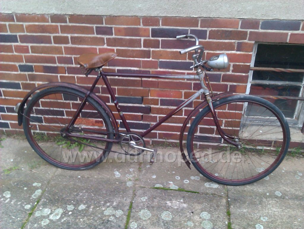

Da mit im Winter doch etwas langweilkig ist, hab ich beschlossen wieder etwas zu basteln, da ich noch ein marones Simson habe, wollte ich passend zum SR1, noch einen Hühnerschreck in der Art aufbauen.
Ich befasse mich zwar eigentlich eher mit größerem Hubraum im Moment, aber es bietet sich an, da ich vor kurzem einen MAW bekommen hab.
Die Basis kennt man bereits.

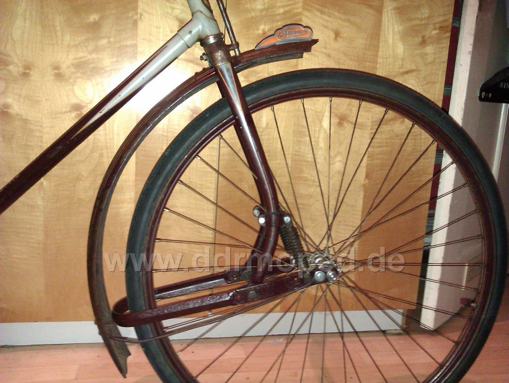

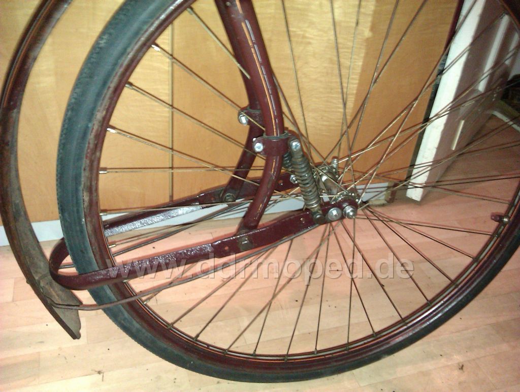

Da die Fahrräder nicht unbedingt für die Motoren gebaut wurden, sondern eher umgekehrt, werde ich das RAd durch eine Federung entlasten, ich hatte sie je bereits getestet.
Geschrieben am: 17.02.2013, 01:37

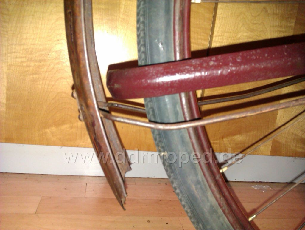

Problem war, wo verschraubt man die Schutzblechstreben, denn die müssen ja an einem festen Punkt sitzen, das Blech darf ja nicht mitschwingen, aber da hab ich mis etwas einfallen kassen, ich nehme die Verschraubung der Kinderfußrasten als festen Punkt, die Streben verlaufen dann so.

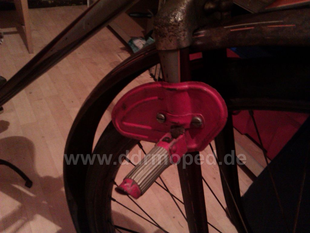

Hier die Fussrasten, die werd ich aber noch in passendem maron lackieren.

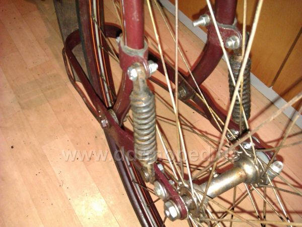

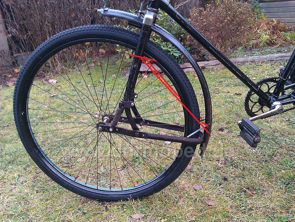

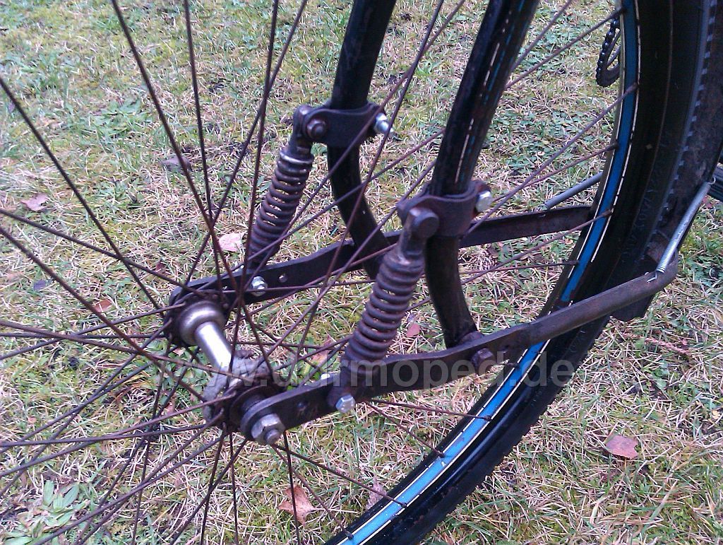

Ich hab heut weiter gebastelt und meine Zubehörfederung montiert, passender Weise, im patina maron.
Durch die Schwinge verkürzt sich wie ich sehe der Radstand leicht, ist aber bestimmt nicht schlimm.

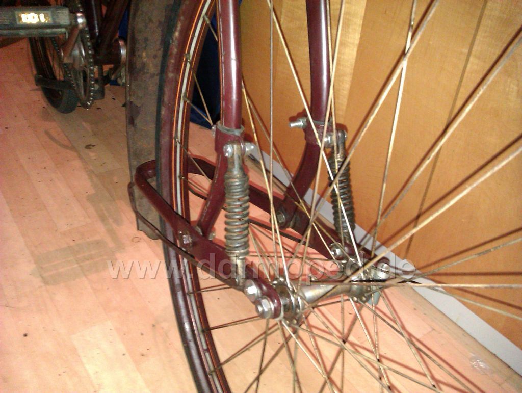

Geschrieben am: 17.02.2013, 23:08

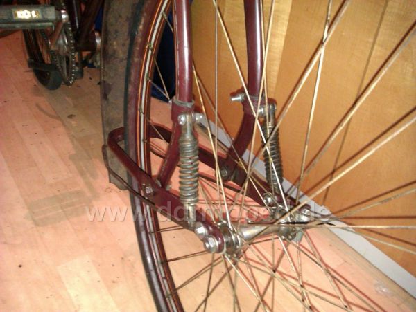

Ich hab die Schutzblechstreben auch wieder angebracht, in dem ich sie nach unten verlegt und etwas zurechtgebogen hab.
Sie ist an der vordersten Federstellung befestigt, da ich aber nicht zu sehr "weich" fahre, ist das ok. Setzt man die Feder ganz nach vorne ist das etwas eierig.
Geschrieben am: 17.02.2013, 23:09
Die Strebe ist der Schwinge so nicht mehr im Weg.
Geschrieben am: 17.02.2013, 23:13
Ich hab die Federn so eingestellt dass, das Rad, ausreichend Platz zum Einfedern hat und nicht an der höchsten Belastung, im Blech und an der Bremse schleift.
Bremsen kann man auch gut, da das Rad ja beim Fahren tiefer im Blech liegt als im Stand.

Soweit bin ich mit meinem Werk zufrieden. _clap_1.gif , sieht aus als wärs schon immer so gewesen, passt also.
Jetzt müsst ich nur wissen wer die mal gebaut hat, irgendwo gab es mal ein Rad und ein Prospekt, ist also kein Eigenbau.

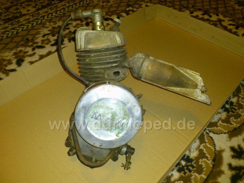

Heute hab ich wieder etwas für mein Projekt bekommen. Der Motor und der Tank sind eingetroffen, die Basis ist also vorhanden. Der Motor ist ein A5/2 von 1955 in der letzten Version, ohne Befestigungsnase vorn und bereits mit kurzem Auspuff.
