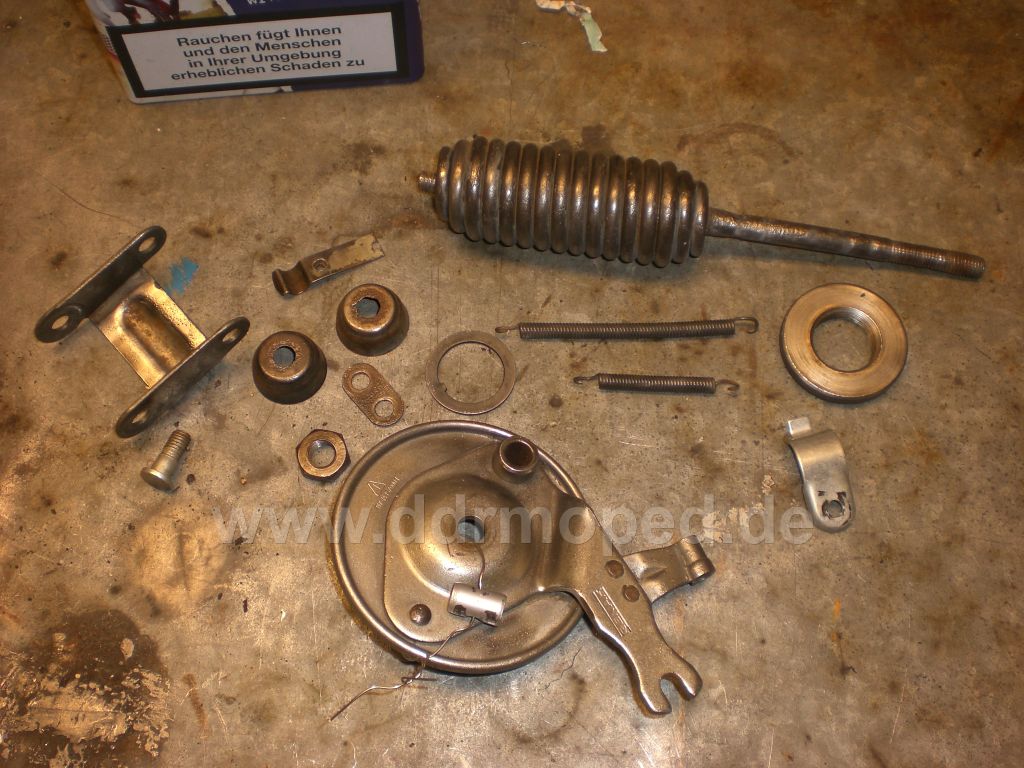

wollte mein Lenker befestigen nur weiß ich die Reihenfolge der Muttern nicht mehr.
Kann mir mal jemand ein Bild machen. Oder gab es die anfrage im Forum schon mal. Habe leider nichts gefunden. Danke
Geschrieben am: 16.02.2013, 12:07
Beiträge: 15651
Hier mal der Auszug aus dem ET Katalog.
Ich hoffe du kannst die Reihenfolge erkennen.
Gruß Jörg

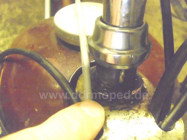

So ich habe mal ein Bild angehängt, was fehlt da noch oder ist das so richtig.
Sachswolf
Geschrieben am: 16.02.2013, 12:34

Ich mußte feststellen das bei mir noch etwas Luft ist also der Konus nicht ganz runter auf die Scheibe geht. Wo kommt den dieses Teil hin? Kommt dies noch dazwischen?
Sachswolf
Geschrieben am: 17.02.2013, 10:55
Die Überwurfmutter ist für den Lenker da. Der klemmt den Lenker oben in die Gabel ein und normal geht die bis ganz unten auf den Gegenkonus.
Dabei muss aber der Lenker, das Gewinde und der Innenraum von Gabelrohr sauber sein und du musst aufpassen, dass du den Überwurfmutter nicht auf dem Gewinde verkantest. Wenn das auf deinen Bild die Endposetion ist, dann hast du schon verkantet. Das geht durch die Einschnitte im Gabelrohr recht schnell und man bemerkt es recht spät und wenn man zu straff drehen muss.
Wenn alles richtig ist, schaut normal das Gewinderohr 1 mm oben aus der Überwurfmutter raus.
Die U- Scheibe ist nicht orginal und gehört einfach da nicht rein, aber es ist ok, wenn die Nase vom Lampenhalter weggescherrt ist. Wen du die Scheibe benutzt, muss sich auch genau zwischen Lampenhalter und Gegenkonus verbaut werden.
Sag mal, hast du da ein Nachbaulenker drin?
Wenn ja, blos raus damit, die Dinger brechen!!!!!
Geschrieben am: 17.02.2013, 12:03
Wenn die Überwurfmutter sich bis zur Nutmutter raufdrehen lässt, ist ja keine Klemmwirkung mehr vorhanden. Die darf sich nicht komplett raufdrehen lassen.
