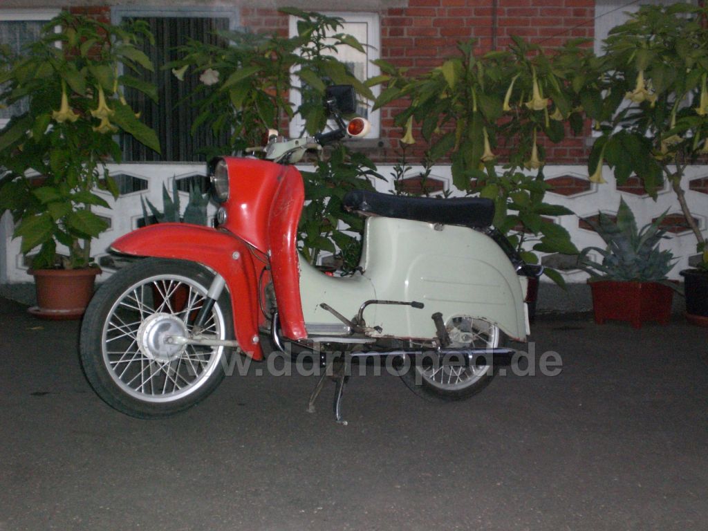

Hallo!
Damit hier keiner meckert, dass ich zu wenig über meine Schwalbe schreibe (ja, ich sowas wirklich tongue.gif ) mach ichs jetzt einfach mal.
Ich hab die ja 2006 gekauft, bin dann ganze 10km gefahren, hab die im April 2007 an nen guten Freund verkauft, der hat sie genau 133,3km gefahren und mir dann wieder verkauft. wacko.gif
Es handelt sich um eine 1970er KR51/1 F mit jetzt ca. 10335 km. billig überpinselt, nicht sonderlich gepflegt.
Ich hab 06 alles mögliche gewechselt.
Trittbrettgummis, Auspuff, Öl, Veragser, Glühobst, Sitzbankgummis+Scharnier (getauscht gegen den vorhandenen Strick)
Bremsen hatte ich auf, Stoßdämpfer hab ich entquitscht biggrin.gif und noch nen paar Kleinigkeiten. Nur die leicht rutschende Kupplung hab ich nicht gemacht.
Als ich den Vogel wiedergekriegt hab, war aus der leicht rutschenden Kupplung was stark Rutschendes geworden und der Vergaser.. Ich hab einfach kein Standgas einstellen können.

Ich muss zugeben, dass ich diesmal nicht so auf die Optik geachtet hab. Mal kurz hingewischt, fertig.
Da hat auch mal so nen Quatschkopp alle Aluteile, außer den Motorblock, Silber gesprüht... Felgen, Naben, Kühlluftgehäuse. wacko.gif Irgendwann... sad.gif naja, ab 2010 dann...
Ist leider so ein nachbauding, der Originale liegt leicht rostig, aber eingeölt im Lager...
Wenn ich dann endlich mal den Versicherungswisch kriege, darf sie auch wieder fliegen! wink.gif
