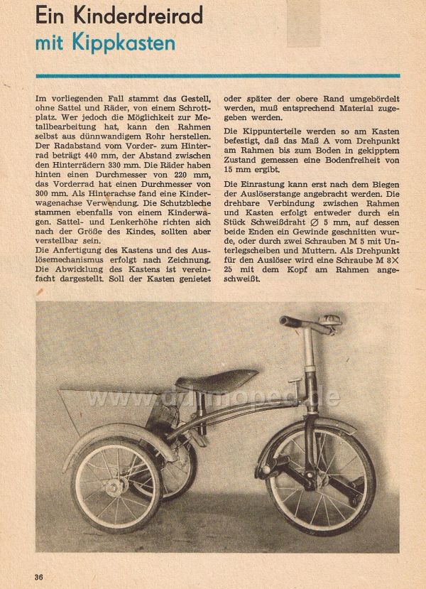

Kinderdreiradkipper 1

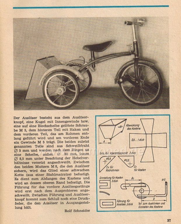

Kinderdreiradkipper 2

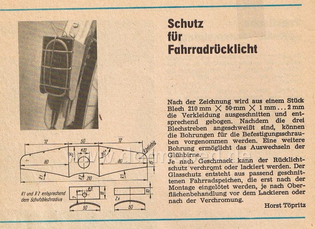

Rücklichtschutz

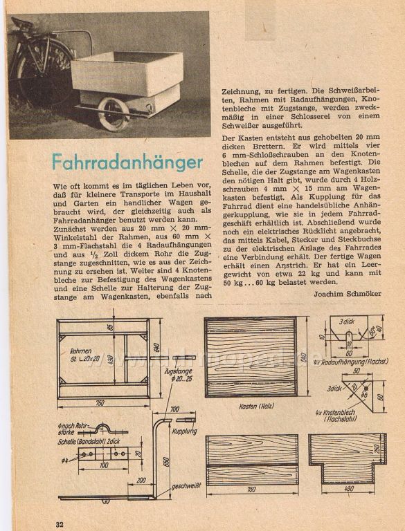

Selbstbaufahrradanhänger
