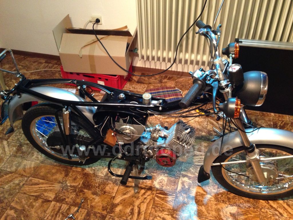

So, habe heute die S50 in den Keller getragen und mache dort weiter, in der Garage war es mir einfach zu kalt
Anbei ein Bild mit dem aktuellen Status..

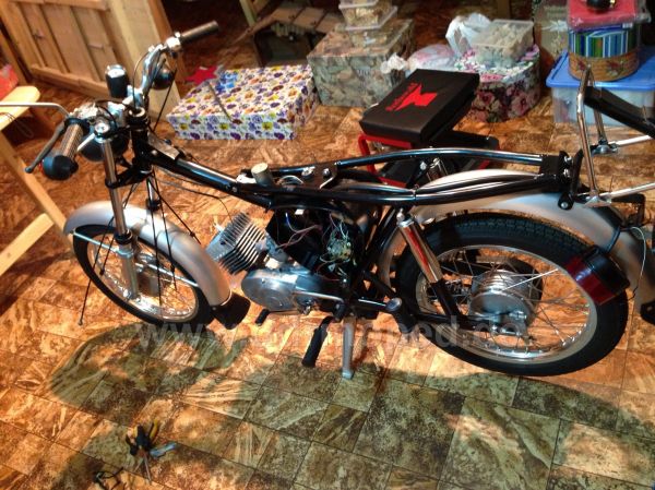

Von der anderen Seite

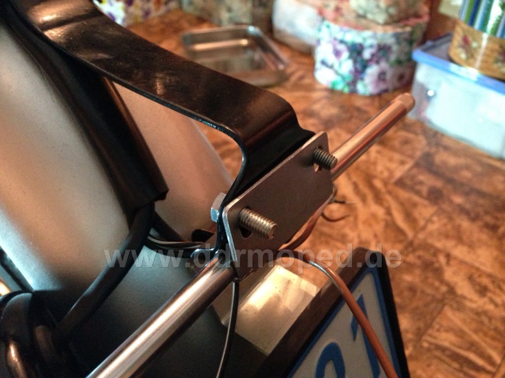

Könnte mir jemand bitte ein Bild machen wie der hintere Blinkerträger befestigt ist?
Stehe etwas auf dem Schlauch.
Daniel

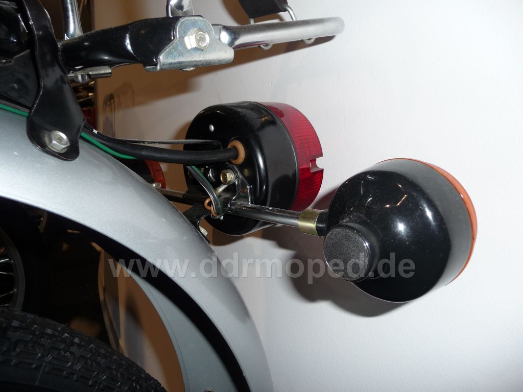

Meintest Du so?

Das ist aber ein S51 Blinkerträger oder?
HarryT
Geschrieben am: 10.02.2013, 09:20
Beiträge: 263
Mitgliedsnummer.: 262
Mitglied seit: 30.04.2006
Ich kenne nur diese. So ist es auch an meiner s51 von 81 montiert.
Es gab noch an den Halter angeschweißte Blinkerträger. Das dürfte bei Deiner nicht der Fall sein.
Mach doch mal ein Foto Deines Blinkerhalters. Ich verstehe nicht was Du sonst meinst.

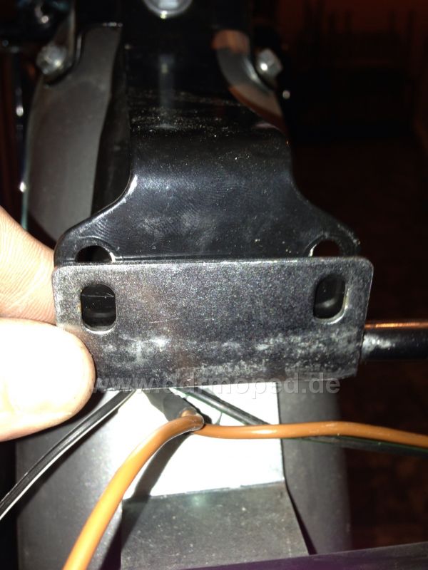

Hier mal mein Blinkerträger, dieser passt aber nicht ganz.

Ach jetzt,ja. Falsch angeschweißt würde ich sagen.
Sieh mal hier:
https://www.ddrmoped.de/forum/index.php?showtopic=5116&st=405
