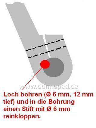

Sind Welle und Kicker im Arsch, kann man als Provisorium zur Not an der Stirnseite zwischen Kickstarterwelle und Kicker etwa 12 mm tief längs ein Ø 6 mm Loch bohren und dort einen 6 mm Stift einschlagen. Das Loch muß genau an der von mir im Bild skizzierten Stelle gebohrt werden, da an anderen Stellen das Material des Kickstarterhebels zu sehr geschwächt werden würde und auch die wirkenden Hebelkräfte und -richtungen den Kickstarterhebel wohl alsbald brechen ließen. Vor dem Bohren des 6 mm-Loches die Klemmschraube lockern und hinterher, wenn der Stift drin klemmt wieder festziehen! Zum Schluß noch kurz an der Stirnseite mit der Elektrode drüberschweißen.
Hält, ist aber dann aber oft die "Endlösung". Bei späteren Reparaturarbeiten an Getriebe oder Kupplung muss hier die Flex her und die Teile müssen dann auf jeden Fall komplett gewechselt werden.
