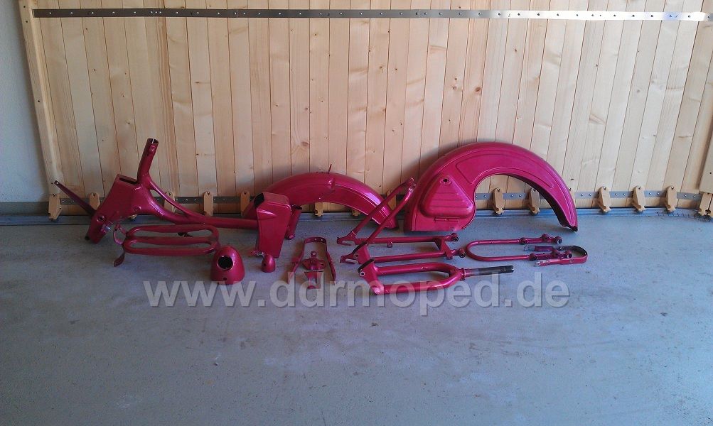

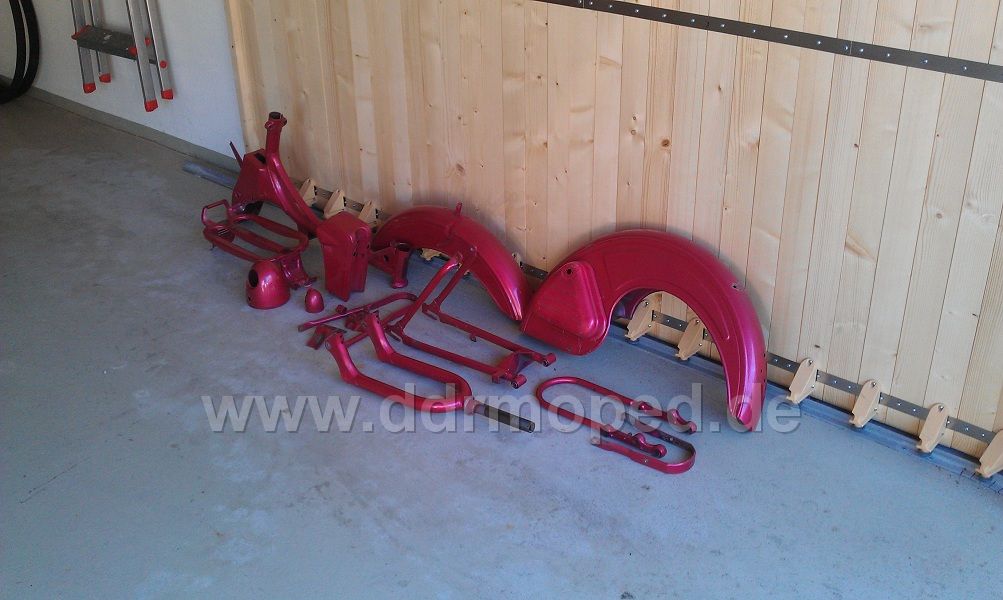

Die ersten Bilder nach der Zerlegung !

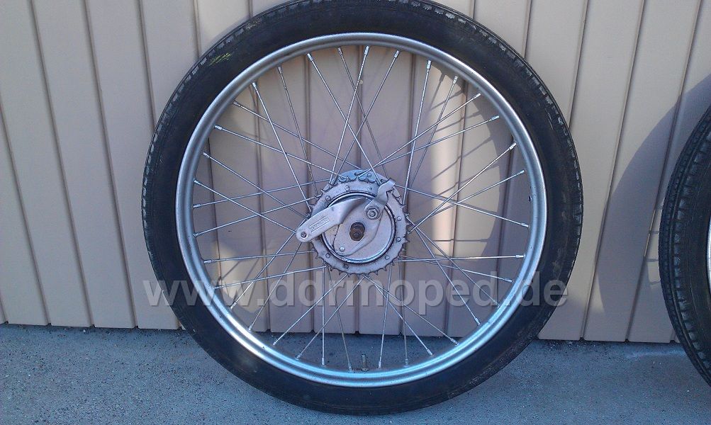

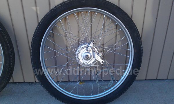

Die Räder

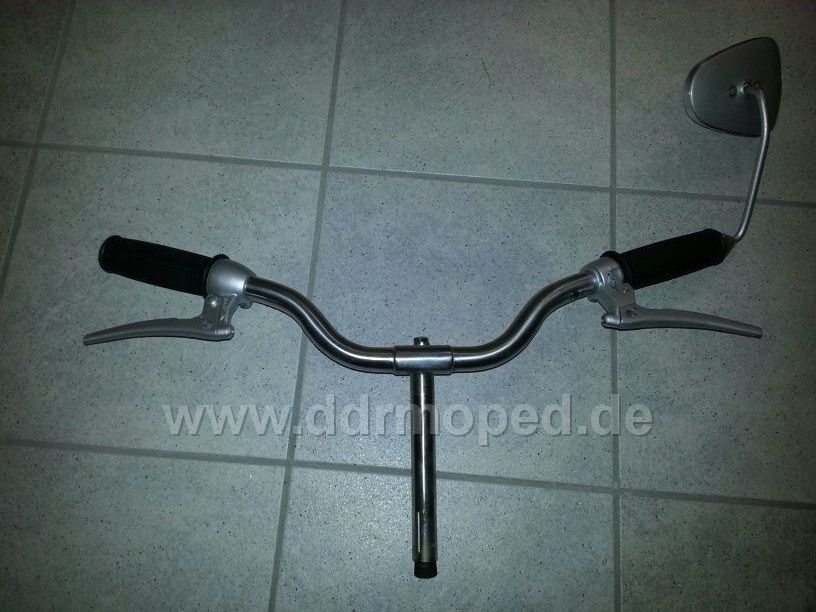

und der Lenker + Armaturen

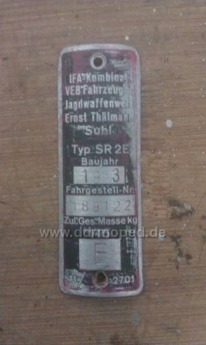

Das letzte Bildchen für heute vom Typenschild. Ich muss mal schauen ob das noch zu retten ist oder ein Neues her muss. hmm.gif

Das man nicht immer Bilder hat, weil man vergessen hat weche zu machen, dass kenne ich auch. cry.gif
Das Typenschild kann man wieder herrichten, zumindest wenns um die Schwärzung geht.
Ich habs mal beim Tony(Mobiler) gesehen.
Nachdem seines blank war, hat er es schwarz lackiert und dann die Buchstaben sowie die Flächen mit nem Schraubendreher (oder Schaber) abgekratzt.
Ich habe das auch versucht. Ging sogar ganz gut und sah auch gut aus. Leider bin ich dann bei der Hälfte abgerutscht. Nochmals versucht und wieder abgerutscht. ---> Ergebnis: Es bleibt blank laugh.gif
Sag mal, welche Farbe soll der Essi denn bekommen, oder lässt du Ihn so?
Wenn ich es richtig verstanden/hier gelernt habe, fehlt bei deiner Rahmennummer eine Zahl. Es müsste aufgrund des E-Rahmen 1189122 sein. Ich meine die 1 auch auf dem Typenschild zu sehen.
Sachswolf
Geschrieben am: 28.01.2013, 21:55
Bei regolären Rahmen steht da meist die Güteklasse, statt dem E.
Oft wurde nicht weiter gekenntzeichnet und man hat eine neue Rahmennummer + Vergabejahr eingestanz, die unter 200.000 liegt.
Das sind Nummern für E- Rahmen die mit den Nummern der SR1- Modelle nichts zu tun haben.

Eben noch mit meinem Sohn telefoniert, die Teile gehen am WE Richtung BGL und von da zu einer Firma nach Salzburg und werden in einem Säuerebad entlackt und das für ein Packel Kaffee _clap_1.gif
Was hab ich ich meiner Gegend einen gesucht der strahlt und jetzt so ein Glück biggrin.gif
pneubusiness
Geschrieben am: 29.01.2013, 07:38
Beiträge: 6871
Mitgliedsnummer.: 1854
Mitglied seit: 30.01.2009
_clap_1.gif ... das wird gutti. Vergiß das Foto nach dem Entlacken nicht Ralf ...

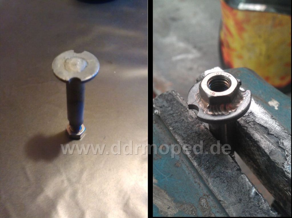

So ,heute wieder eine Kleinigkeit gemacht . tongue.gif Wollte mir die Bastelei für den Spezialschlüssel ersparen und hab einfach eine M8 A2 draufgeschweißt. wink.gif
