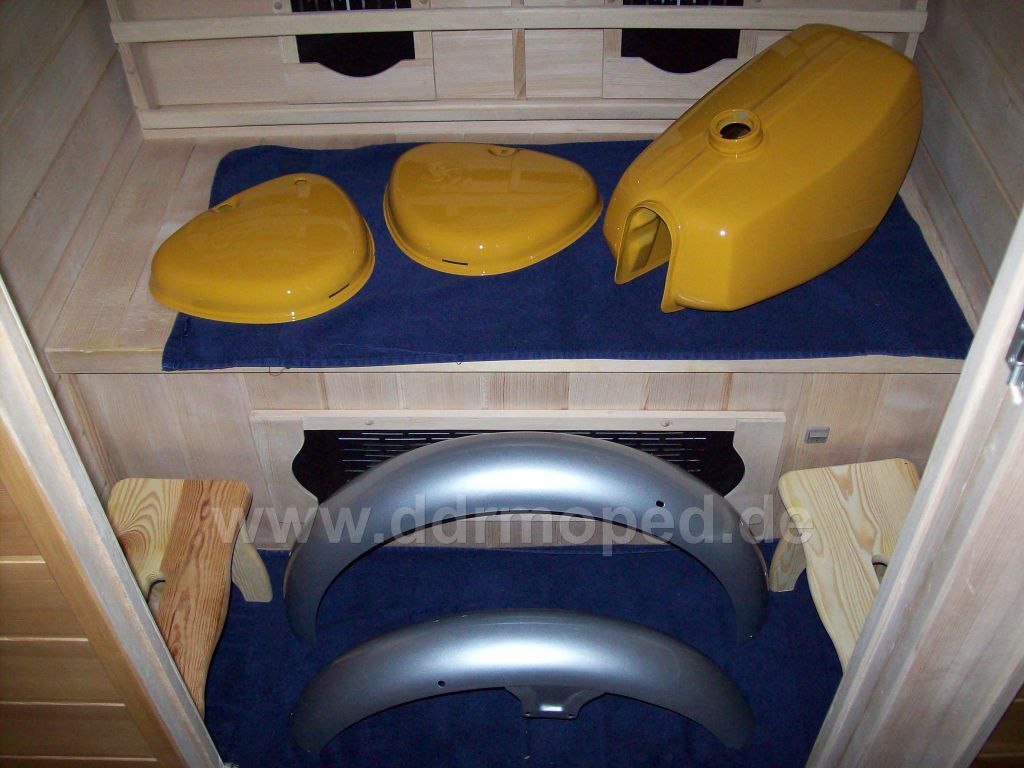

Nach dem Demontieren gingen die Blechteile erstmal zum Lacker
Grüße Stefan

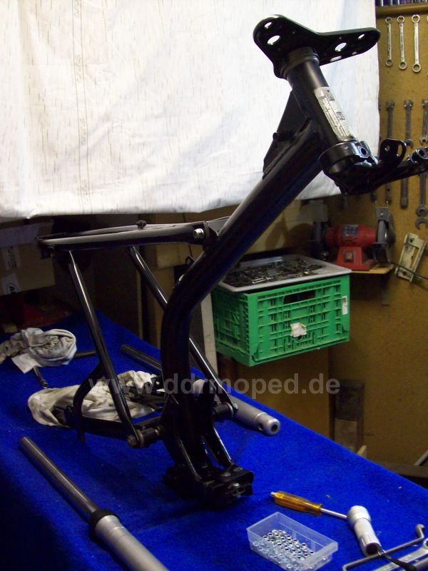

Gestern hab ich dann angefangen ihn wieder zusammen zubauen.

Die gelackten Teile sehen super aus KLASSE so sollen ja mal meine am s51 aussehen thumbsup.gif
freddy78
Geschrieben am: 27.01.2013, 17:40
Beiträge: 313
Mitgliedsnummer.: 5725
Mitglied seit: 01.08.2012
Welche Farbe ist das?
Sieht Super aus!

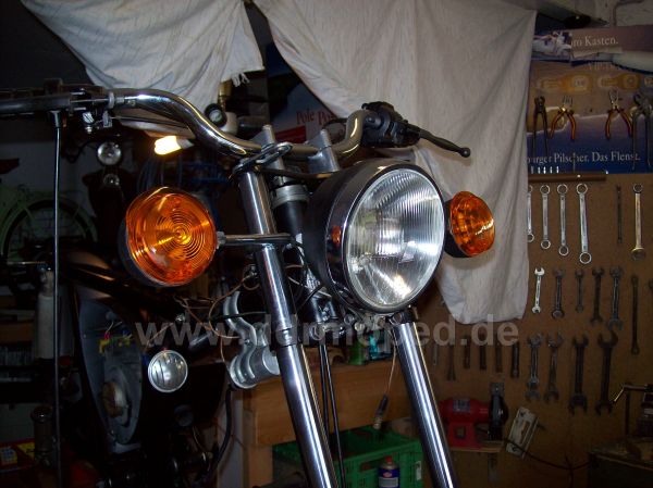

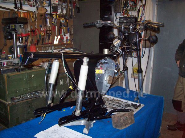

Dann ging es weiter:
Die Telegabel bekamen neue Simmerringe und neue Staubschutzkappen und wurde verbaut.
Genauso wie der Herzkasten, Lenker und die Elektronik.
(die Federbeine hinten sind nur Platzhalter und kommen wieder raus)
Grüße Stefan

Danke smile.gif ja bei der Farbe ist das sone Sache weil ich meinen Lacker frei Hand lasse da er gut weiß wie die Orginallacke so aussahen. Aber ich denk das es so in die Richtung Saharabraun geht

Sieht gut aus. Brauchst Du die Schutzbleche noch smile.gif ?

Geschrieben am: 27.01.2013, 20:28
Beiträge: 728
Mitgliedsnummer.: 4511
Mitglied seit: 28.05.2011
Aber die Dämpfer hinten tauscht du noch aus!?

Danke, wie ich beim 3. Bild geschrieben habe kommen sie wieder raus ja da sie nur Platzhalter sind weil ich noch auf meine Originalen warte

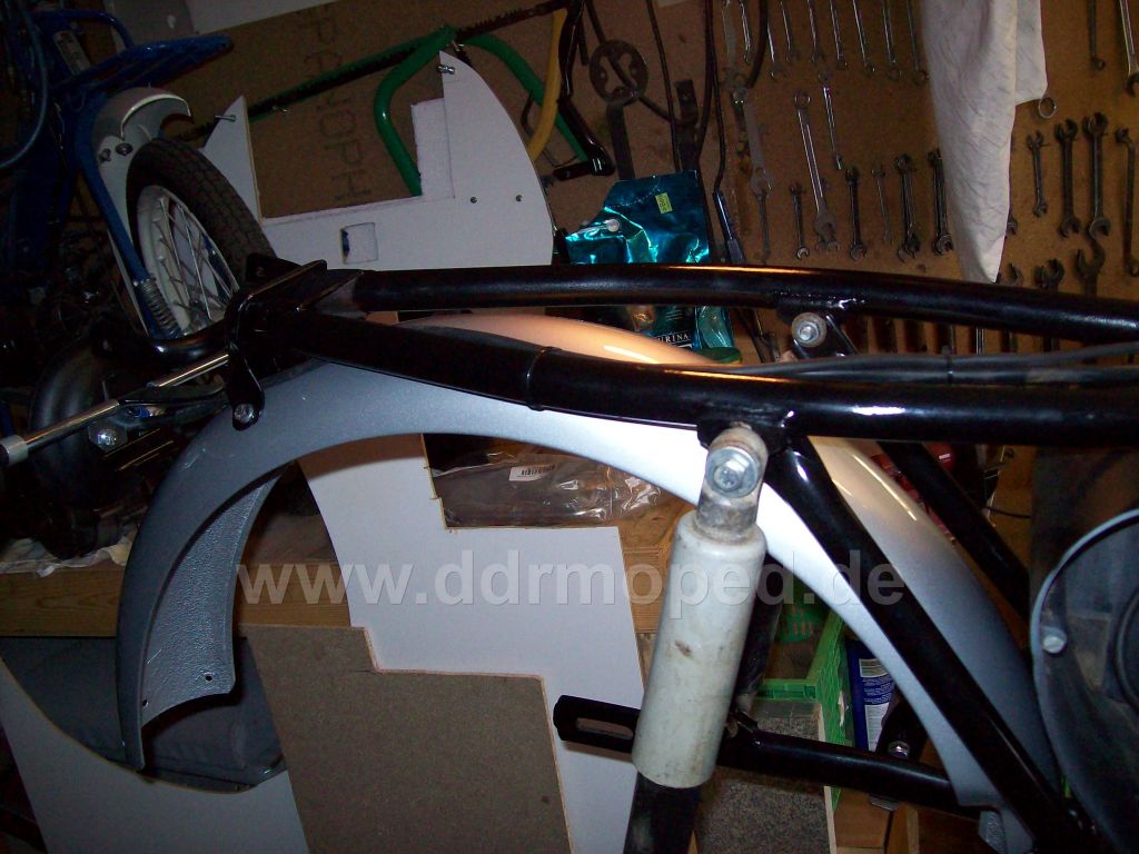

So die Tage bisschen weiter gemacht.
Das hintere Schutzblech montiert
Grüße Stefan
