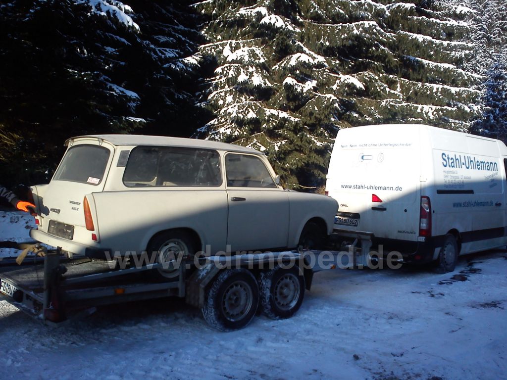

, hab heute den Trabi geholt, mit sehr vielen Ersatzteilen wer was brauch mir eine PN schreiben
Bild 1. Als wir ihn aufgeladen hatten

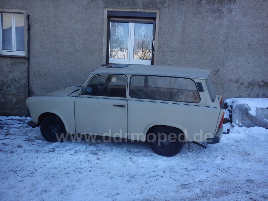

Bild 2. Als er aufm Hof stand

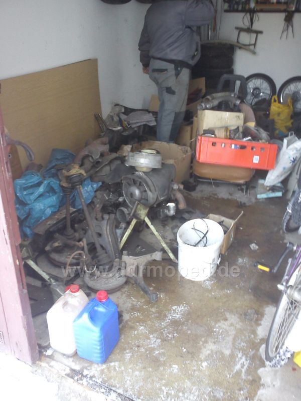

Bild 3. Die ganzen E-Teile

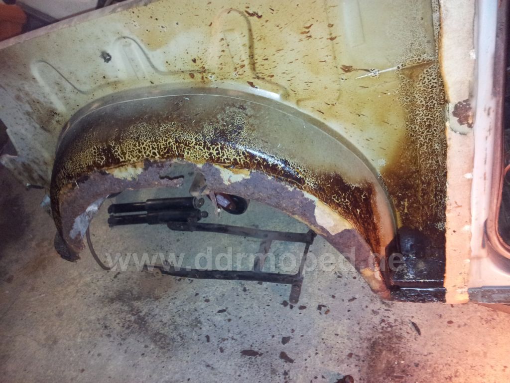

Na da wünsch ich dir viel Freude mit deinem Trabant, als Erstes würde ich mal die Pappen demontieren, dann kannst du den wahren Zustand beurteilen.
Die meisten Endachziger sehen so aus wie mein alter, EZ 12/87
Wenn dann noch Elaskon ins Spiel kam, war das Unglück schon vorprogrammiert.
