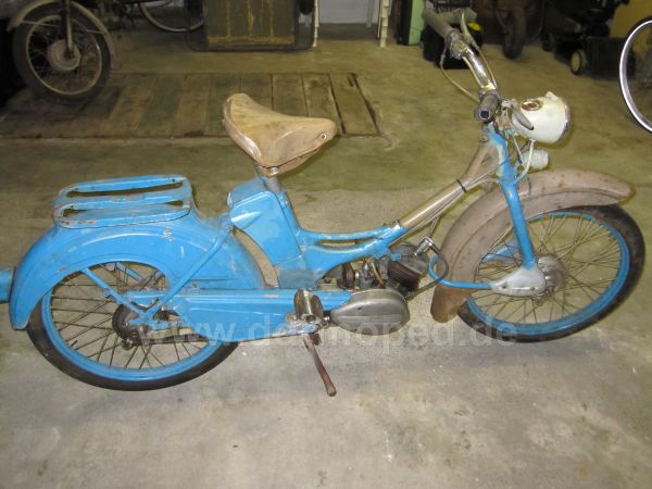

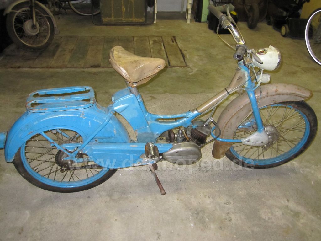

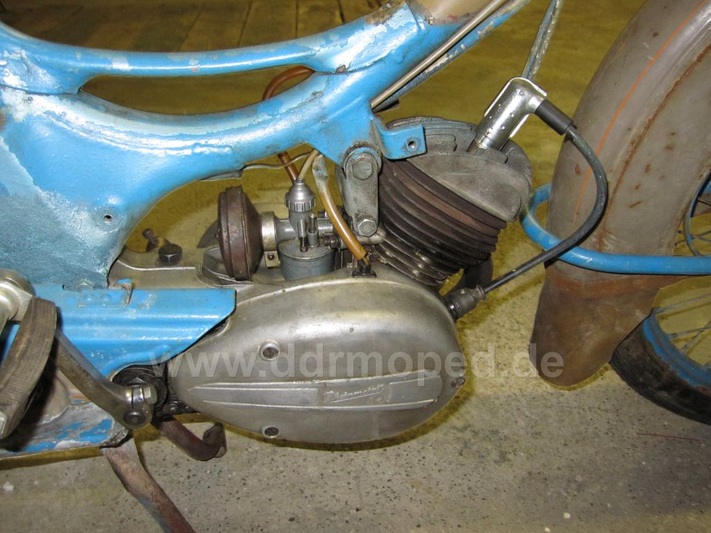

Hallo Forengemeinde,
da mich das Simson Virus auch gepackt hat, nach 2 erfolgreichen Restaurierungen (S50B2 und KR51/2 L) würde ich mir jetzt gern einen Essi aufbauen...
Habe das gute Stück bei eBay-Kleinanzeigen gekauft.
Bj. 1961
Motoren-Nr. 476108
Fahrzeugnr. 745686
Bevor ich jetzt anfange würde mich interessieren ob dieser Essi überhaupt vollständig ist... oder welche Teile noch fehlen. Den Tank habe ich abgebaut der fehlt natürlich nicht...
Ist alles richtig verbaut zum Baujahr?
Ich will so originalgetreu wie möglich aufbauen wollen.
Der Vorbesitzer hat ihn leider mit irgendeiner blauen Farbe gestrichen, würde gern Patina machen, aber das ist in diesem Zustand nicht möglich denk ich...
So genug geschrieben, jetzt zeig ich mal ein paar Bilder...
Was haltet ihr davon?
Gruss
Freddy

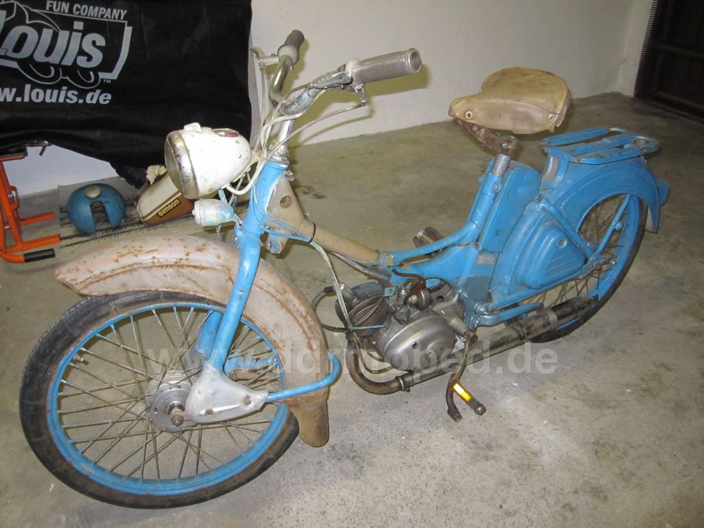

Hallo Freddy,
herzlich willkommen hier im besten Forum für Mopeds aus der ehemaligen.
Was ich dir schon mal sagen kann das der Motor nicht zu der Rahmennummer passt. Die Motornummer müsste auch zw. 70xxxx und 80xxxx liegen. Der Motor der bei deinem Essi verbaut ist gehört in einen SR2. Alle anderen Sachen sagen dir bestimmt die Experten und da gibt es hier genug davon. Viel Spaß bei der Restauration und immer schön Bilder machen und hier einstellen. thumbsup.gif
MfG Wolfgang

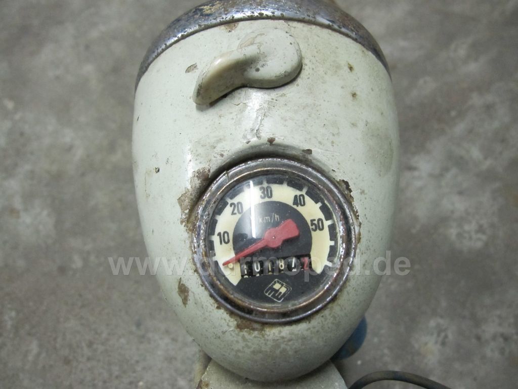

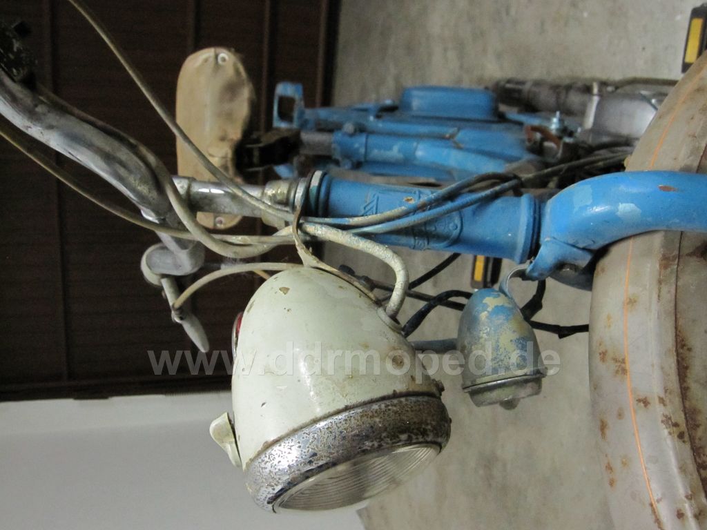

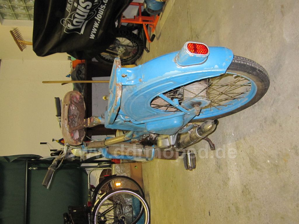

Sachswolf
Geschrieben am: 14.01.2013, 21:35
Hallo freddy,
der Motor ist jetzt nicht so wichtig in der Nummer, das kann man Später noch ändern...das Problem haben viele.
Was auf alle Fälle falsch ist, ist der Schalter auf der Lampe, der muss Schwarz sein und es gehört noch das kleine Rücklicht dran. Man hat die Großen aber 1962 wegen einen neuen Gesetzt umgerüstet und du kannst endscheiden, ob du wieder zurückbaust.
Auspuff hast du die lange Version mit kurzen Krümmer, wie für den letzten SR2 E montiert, da gehört die Kurze Version mit langen Krümmer dran.
Am Gepäckträger fehlen die Bügel.
Unterm Tank (noch da?) fehlt das Batteriefach für das Signalhorn.
Luftleitbleche am den Vergaserseiten fehlen, am Vergaser selber fehlt die Kappe mit Luftleitrohr, was aber wegen Leistungseinbußen weggelassen werden kann.
Der Rest ist nur farbilch versaut, bekommst aber mit Abeitzer, oder Verdünnung wieder runter, ohne das der Orginallack beschädigt wird, denn der ist eingebrannt und ist fast unkapttbar. thumbsup.gif
Geschrieben am: 14.01.2013, 21:53
Beiträge: 4104
Nun ich würde sagen, der Schalter ist der richtige ....WEISS
bei den Blechen von der Vordergabel würde ich sagen es sind die falschen. Dort kommen die mit einer Schraube dran ....
Der Rest wurde bereits erwähnt.
Matze
ps. die Sattelstütze ist auch die falsche ( vom Nachfolgemodell )
Bearbeitet von Doc Holliday am 14.01.2013, 21:55

Alle Modelle mit 1961 sind bisher schwarz gewesen..warum nun weiß?
Selbst meiner von 1961 mit Nummer 7988xx hat schwarz
EDIT:
Mir ist in der Liste aufgefallen, dass die erste Hälfte der 61er Schwarz hat und die 2. Hälfte Weiß

Vielen Dank schon mal für die ganzen Infos.. Jetzt sind gleich neue Fragen aufgetaucht...
- Hat jemand ein Bild zum Vergleich Rücklicht klein vs. Groß? Damit ich weiß nach was ich suchen muss
- d.h. Der Auspuff ist von einer SR2E aber motor von einer SR2...?
- Batteriefach ist leider nicht mehr vorhanden muss ich mir besorgen
- gibt es bei den Luftleitblechen auch Unterschiede in den Baujahren? Muss man da besonders auf was achten?
- Welchen Abbeizer bzw. Welche Verdünnung würdet ihr empfehlen, dann würde ich das gerne mal testen...
Woran erkenne ich die richtige Sattelstütze...?
Den Schalter lasse ich mal außen vor, ich denke der dürfte später mal kein Problem sein...
Wenn das alle Teile sind die Fehlen dann ist es ja eh noch Super...
Vielen Dank
