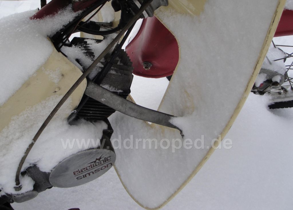

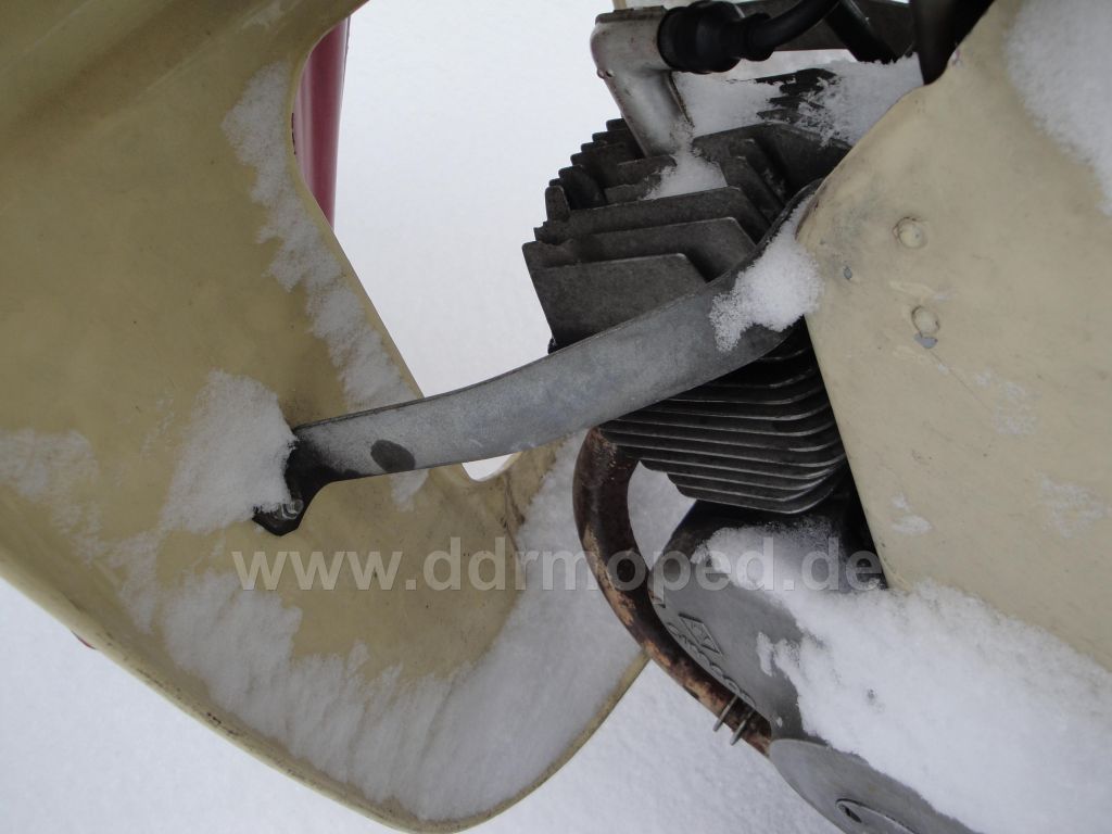

Geschrieben am: 04.01.2013, 20:45
Schau mal hier rein , die ersten beiden Bilder zeigen die Halterung recht gut .
https://www.ddrmoped.de/forum/index.php?showtopic=9545&st=75
Schraub das Blech doch einfach oben an , dann siehst du ja , welche Maße die haben muss.

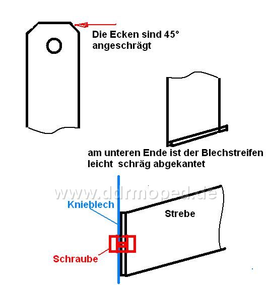

Geschrieben am: 09.01.2013, 18:16
Beiträge: 4217
Diese Bilder bringen Dich auch nicht weiter, oder?

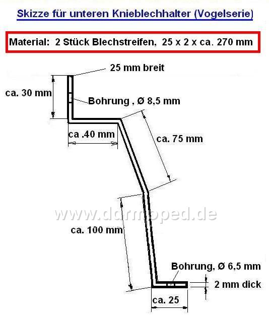

Wenn ich heute Abend noch dazu komme, dann messe ich die Streben mal nach.

So, ich habe das eben mal grob mit einem Zollstock nachgemessen.
Hier die Skizze dazu.

Wie gesagt, das ist nur mit einem Zollstock gemessen. Das muß dann also hinterher noch in Feinarbeit genau angepasst werden.

Falls ihr auf'm Schrott oder im Baumarkt keine 2 geeigneten 25 mm breiten Blechstreifen findet, dann können die notfalls auch 30 oder gar 35 mm breit sein. Das würde damit immer noch passen.
