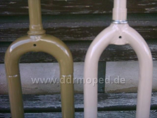

Ist das ein Bilderrätsel, Steffan? Halt einfach mal die Schwinge unten ran und mess. Oder mess die Federführung, die Feder sollte minimal kürzer sein. Da die Federn sich ca. 4cm in der Länge unterscheiden sollte das doch rauszukriegen sein.

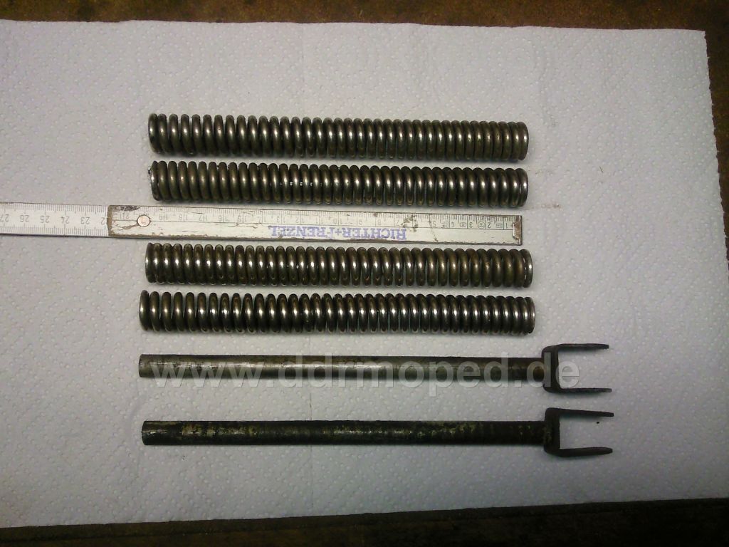

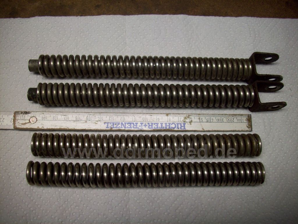

Ich glaub 2 Kurze Federn hab ich auch noch aus nem Fehlkauf zu liegen, ich guck mal nach und mach ein Bild. edit: hab kurze Federn mit oder ohne Führung, wobei eine abgesaegt ist
