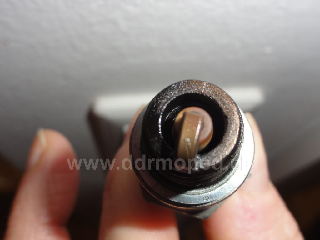

smile.gif Ich nochmal zum obigen Thema: Die Kerze ist es wohl nicht. Das Kerzenbild als Foto anbei
Volkmar
