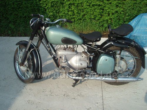

Klaus
Geschrieben am: 06.12.2012, 23:05
Beiträge: 99
Mitgliedsnummer.: 3078
Mitglied seit: 06.02.2010
Hallo Doc,
in Deiner Farbentabelle
http://www.farben-schiessl.de/index%20-%20...aster-%20mz.htm
sind für die BK 350 nur die Farben schwarz und maron angegeben.
Das Teil, das ich derzeit in Arbeit habe (Baujahr 1958) hat einen Tank und Werkzeugkasten in "grün" (petrol ?).
Beide Teile sehen - im Gegensatz zum schwarz überpinselten Rest -
nach Originallack aus.
Hast Du irgendwelche Infos zu diesem "grünen" Lack ???
Gruß Klaus
Wer später bremst ist länger schnell
MZ RT 125 / 2 Halbnabe (Baujahr 1957; laaft)
MZ RT 125 / 2 Vollnabe (Baujahr 1957; laaft)
MZ BK 350 (Baujahr 1958; in Arbeit)
Vaterland mit Sachs 50/2 1,25 PS (Baujahr > 1954; in Arbeit)
doccolor
Geschrieben am: 07.12.2012, 08:54
Beiträge: 1779
Mitgliedsnummer.: 685
Mitglied seit: 06.07.2007
Servus Klaus,
das kann nur das Effektgrün sein:
https://www.ddrmoped.de/forum/index.php?showtopic=5162&st=60
Doc
