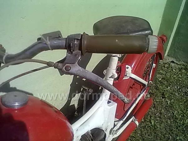

Kein gutes Bild, aber man kann die Herausforderung sicherlich erkennen:

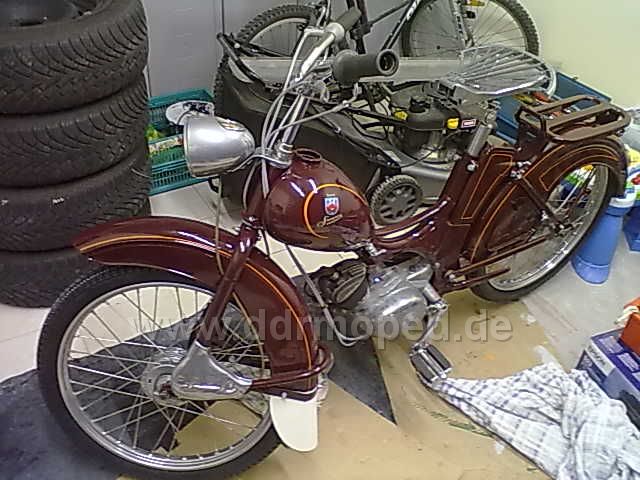

Nun ein Bild vom fortgeschrittenen Stadium der Auferstehung. Die meisten teile sind schon wieder verbaut. Viele Feinheiten fehlen aber noch:
