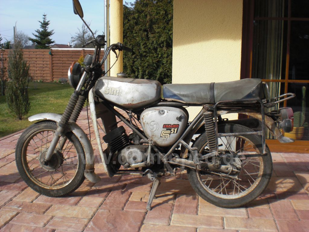

Der Ausgangszustand: Sehr original, nicht verbastelt, aber doch dolle fertig insgesamt...
Neu war mir das S50 Rücklicht und die schwarz beschichteten Federn hinten. Da wären wir auch schon bei der einzigen geplanten Abweichung vom original. Hinten baue ich verlängerte Nachbaustoßdämpfer ein. Ein Kumpel (auch groß an Gestalt) hat diese auch verbaut. Gefiel mir gut.

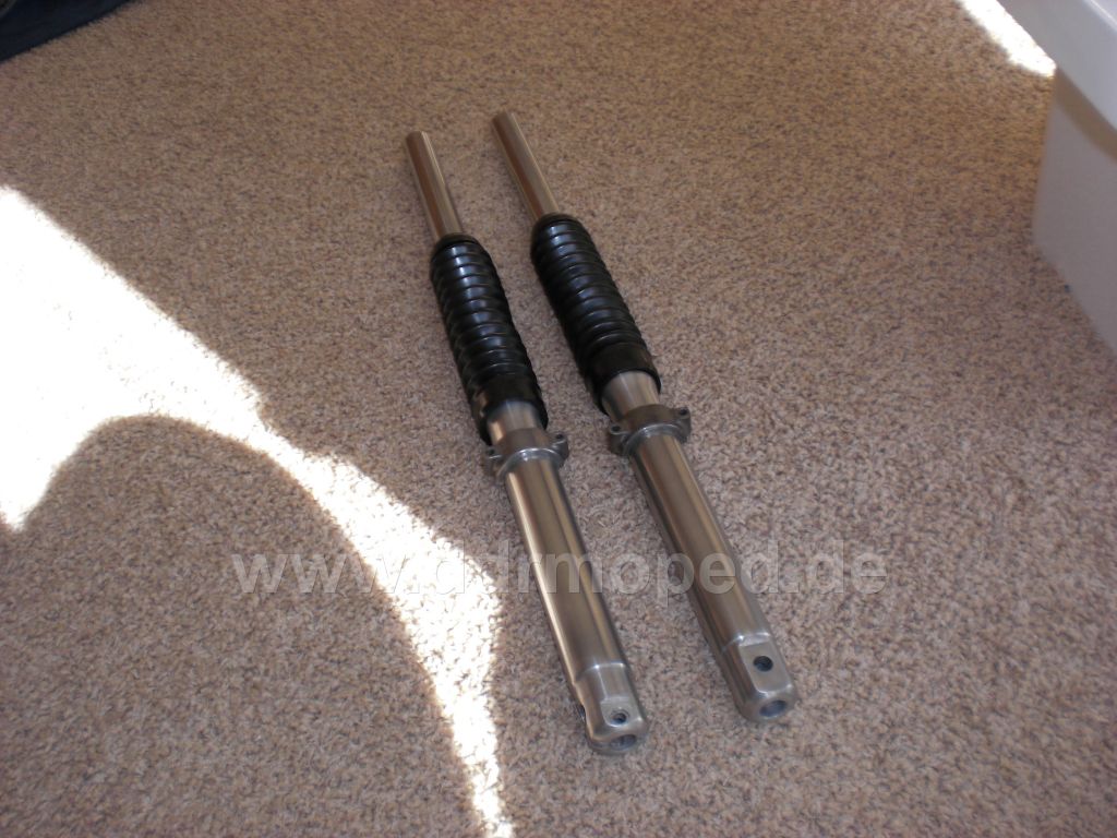

Die Gabel war nach dem zerlegen als erstes dran. Ich finde, wenn eine größere Baugruppe fertig ist, motiviert das ungemein!

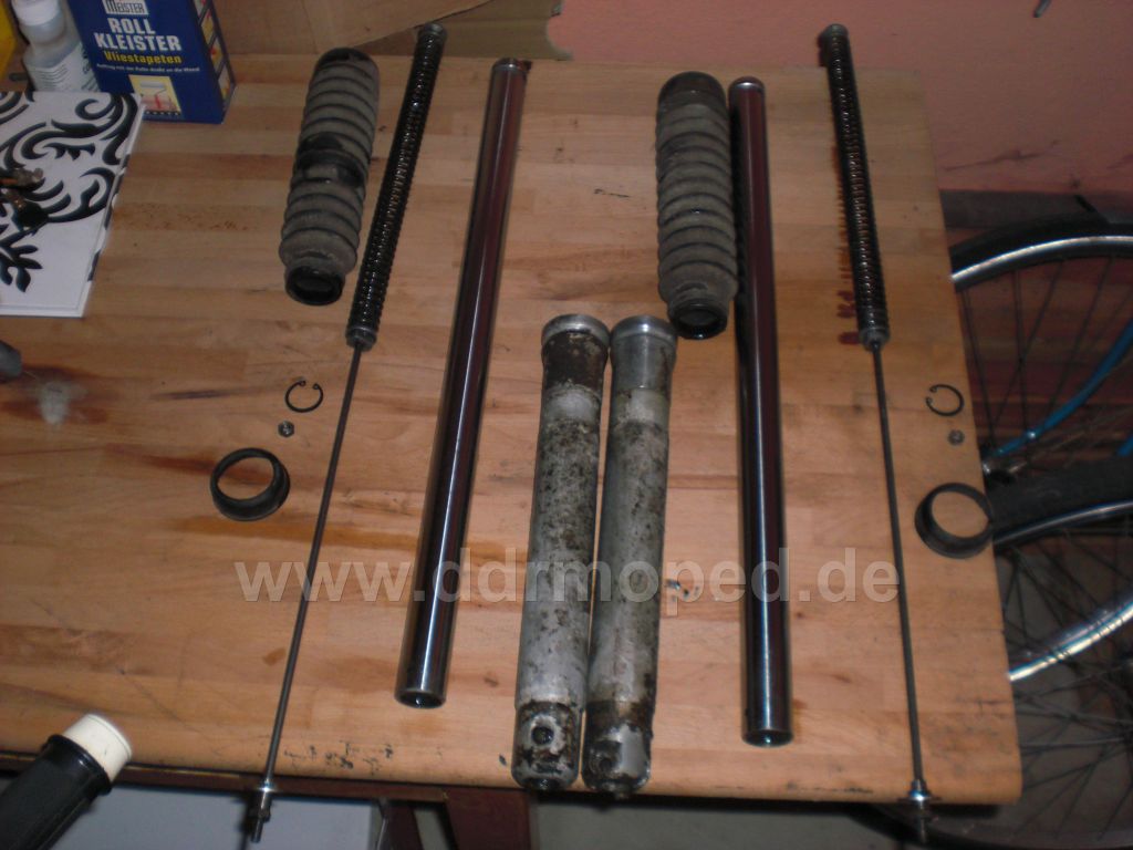

Sie wurde zerlegt, gereinigt und alle Dichtungen gewechselt. Die Gleitrohre sahen schlimm aus. Ich habe die Macken rausgeschliffen und die Rohre poliert. Dabei habe ich auf "Bling-Bling" Glanz verzichtet. Seidenmatt hieß die Devise.

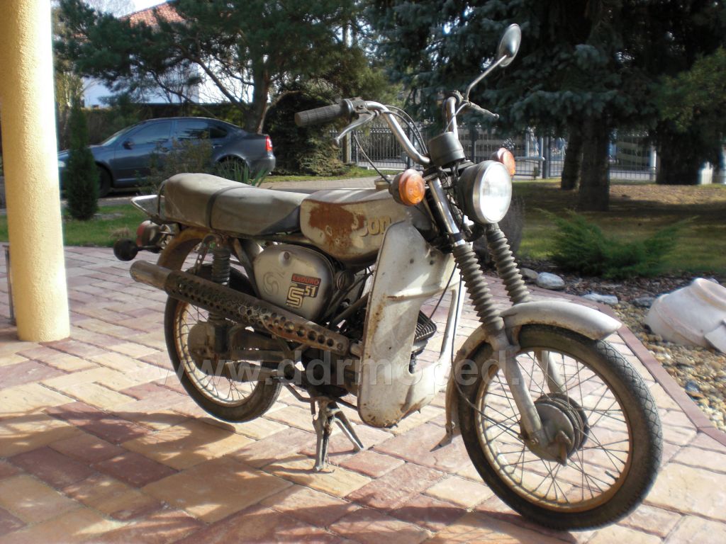

Edit, ich hab noch ein Bild meiner Ausgangsbasis angehangen...

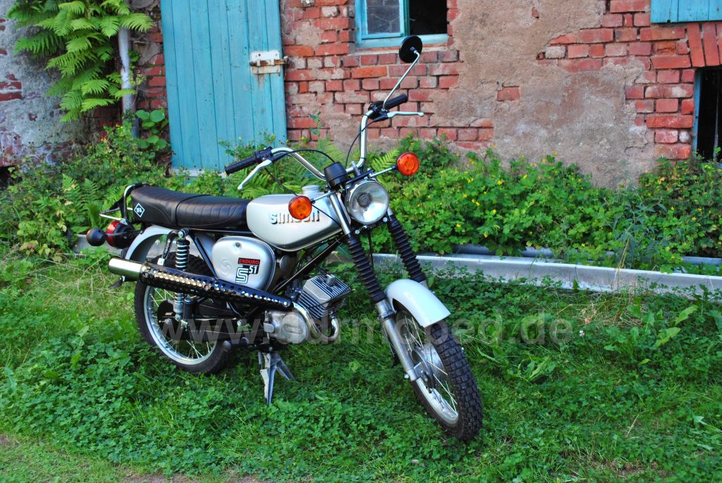

Silber ist einfach die beste Enduro Farbe _clap_1.gif Hast ja eine gute Substanz da und der Anfang sieht ja auch schon recht gut aus. Hoffe du machst da ein richtiges Schmuckstück drauß. thumbsup.gif Hier mal ein Bild von meiner eigentlich noch recht originalen 87-er Enduro wub.gif

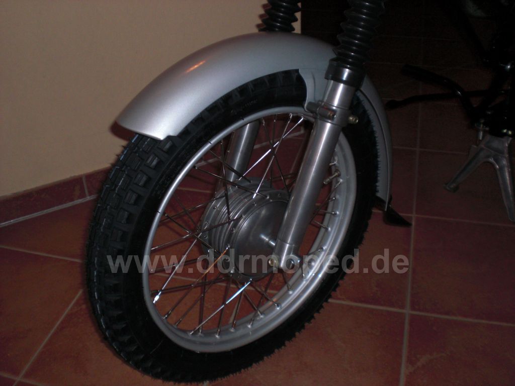

Ich war nicht untätig die Tage. Hier mal ein Vorgeschmack.

Darf ich fragen, wie du deine Alu-Teile aufgearbeitetes hast ?

Toby, ich habe die aluteile zuerst gereinigt, dann mit einem Exenterschleifer geschliffen. Zuerst mit 120er Körnung, dann mit 220er, 600er und dann 800er. Danach mit fliess aufpoliert und dann mit einem schleifpapier mit Schaumstoffrücken von 3M. Auf Polierpaste hab ich verzichtet. Das hätte dann extrem geglänzt. Ich wollte ja den originalen Look imitieren.
