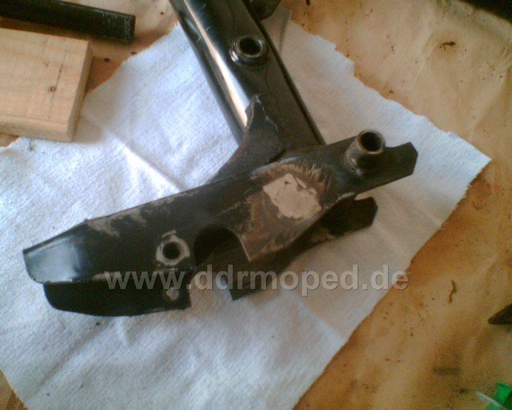

MoritzSimson50
Geschrieben am: 12.12.2012, 18:35
Beiträge: 3142
Mitgliedsnummer.: 4999
Mitglied seit: 19.11.2011
QUOTE (schwalbe rider @ 12.12.2012, 17:37)
Warum legst du nicht einfah den Träger an und bohrst bzw. zeichnest dir es an wo die Löcher sind wink.gif
Da kanns sein, dass die Bude dann immer noch nicht richtig steht, so hab ich das gemacht, meine Fußrastenträäger war aber auch gebraucht und angenagt...
So sahs bei mir aus falls es hilft...
Gruß Moritz

Minifahrrad95
Geschrieben am: 12.12.2012, 22:12
Beiträge: 468
Mitgliedsnummer.: 3986
Mitglied seit: 15.11.2010
mit dem Anlegen des Fußrastengeweihs hab ich auch schon gespielt. Bloß dort sind die Laschen ja auch etwas ausgebaddelt. Hab halt Angst, dass se nicht richtig auf dem Hauptständer dann steht wink.gif Mehr nicht rolleyes.gif

Minifahrrad95
Geschrieben am: 18.12.2012, 20:57
Beiträge: 468
hat sich. Hab Fußrastengeweih und Hauptstständer angelegt, sodass alles passte und dann die Löcher gebohrt wink.gif
