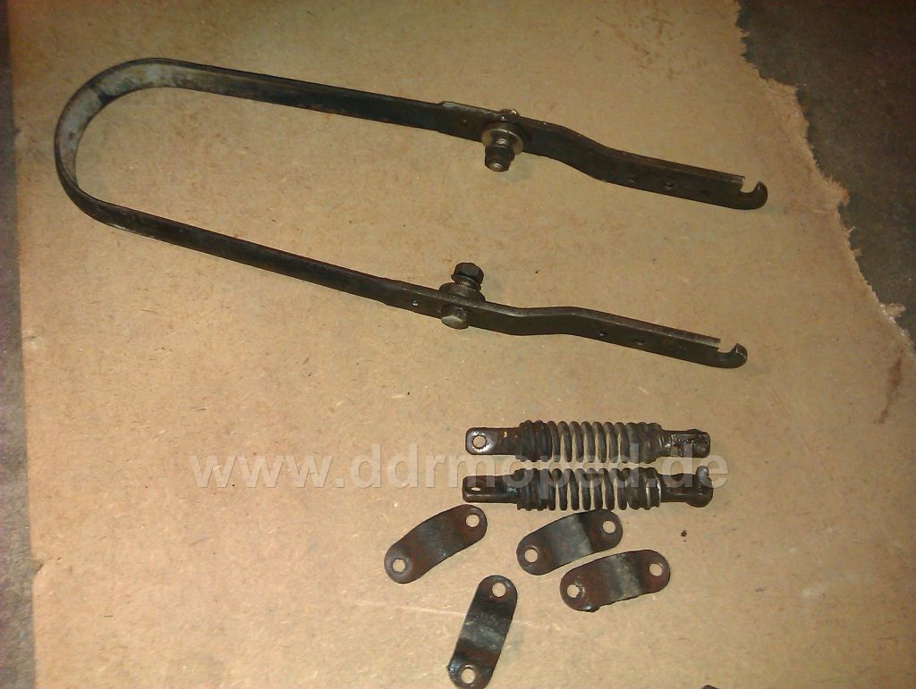

Hab diese Federung gefunden, die bestimmt für ein Fahrrad mit Himo. gedacht war. Ich weiss nicht wie sie montiert wird.
Die Feder selbst kann mit dem Haltebolzen nur an den vorderen drei Löchern verschraubt werden.
Vieleicht kennt einer das ja.

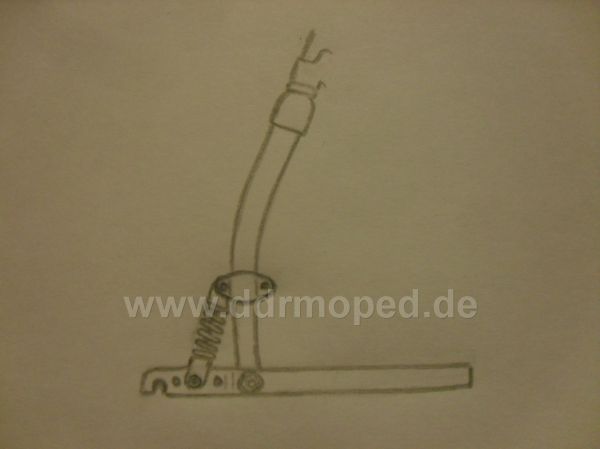

Rein vom Grundverständnis her müsste sie montiert werden, wie auf der Skizze unten.
Dass dort 3 Löcher angebracht sind, bietet die Möglichkeit, die Härte der Federung sozusagen zu verstellen. In der vordersten Bohrung ist sie am härtesten, in der hintersten am weichsten.

sollten die Federn aber nicht auf Zug statt auf Druck reagieren? So federt da sicher nichts.
Glaub nicht, dass die Federn so stark sind um die ganze Last (Fahrrad und Fahrer) vom Boden zu drücken.

So im Allgemeinen sind Fahrzeugfederungen auf Druck ausgelegt, diese sind es rein optisch auch.
Mal überschlagen:
Das Gewicht von Rad(exklusive Vorderrad) und Fahrer lastet grob geschätzt zu 40% auf dem Vorderrad, bei z.B. 15kg Fahrrad + 85kg Fahrer also 40kg, pro Feder 20kg.
Das schaffen ja bereits Sattelfedern(zumindest statisch) laugh.gif .
MfG
Tobi, der Flacheisenreiter

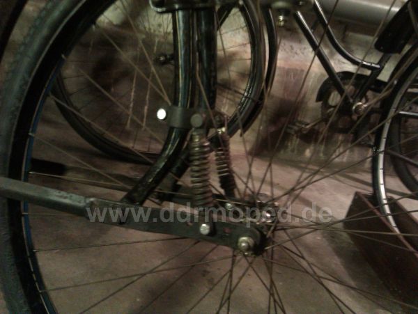

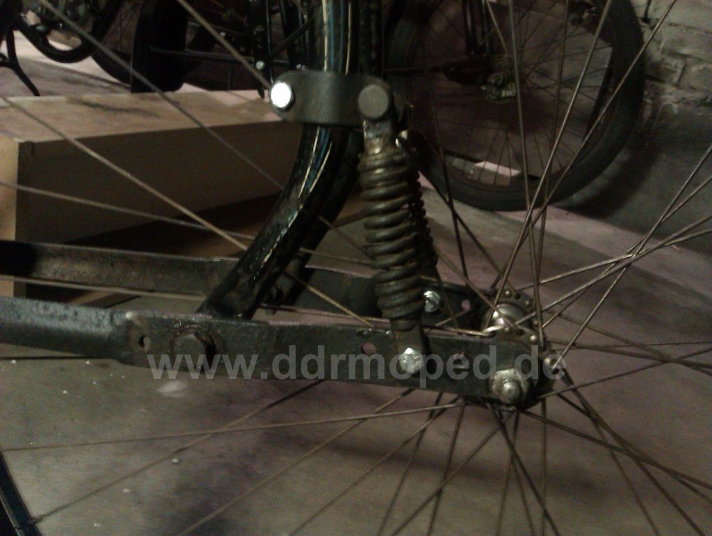

Hab Sie eingebaut, wie auf dem Bild. Und es funktioniert, anders geht es nicht da sonst die Federn nich passen würden. hmm.gif
Geschrieben am: 18.11.2012, 23:39
Auf jeden Fall eine sehr geniale sache, wenn man die damaligen Strassenverhältnisse bedenkt. Die Federn sind recht hart aber unter Belastung bewegt sich die Schwinge schön mit. Echt brachiales und massives Teil was ich noch nie so gesehen hab an einem Fahrrad.

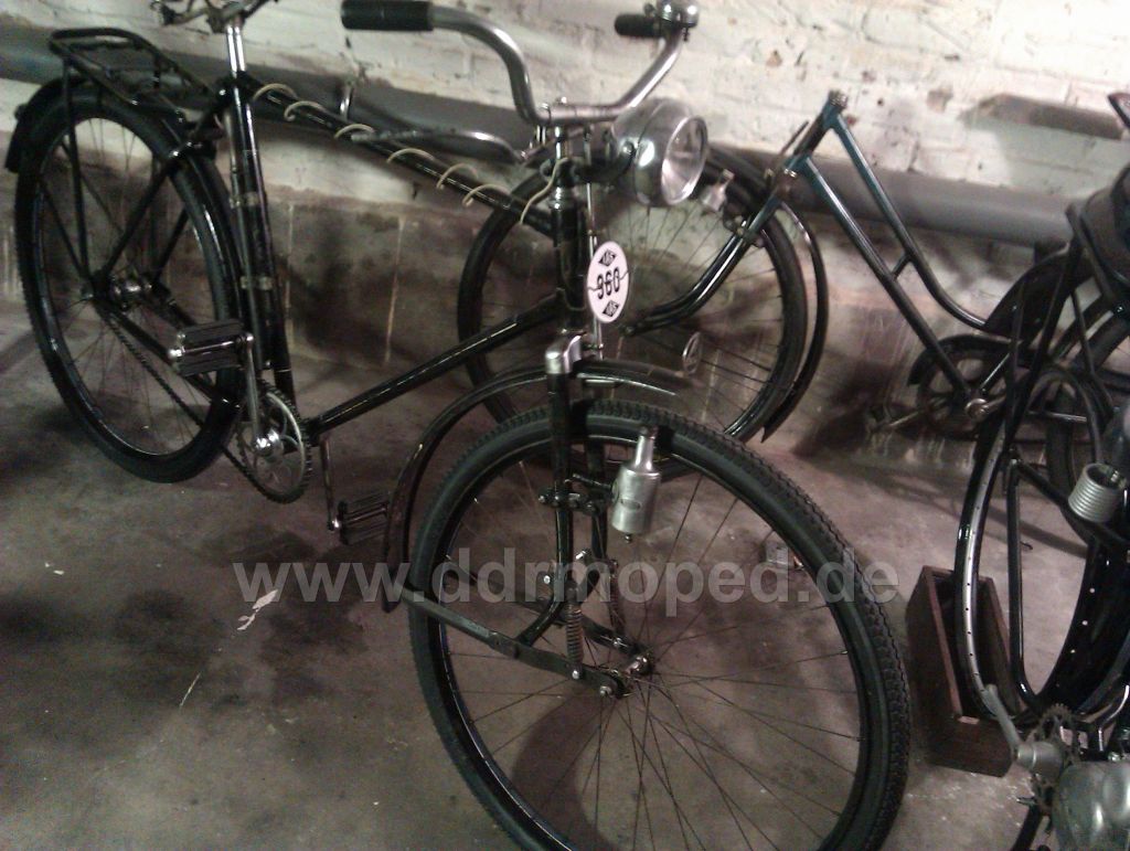

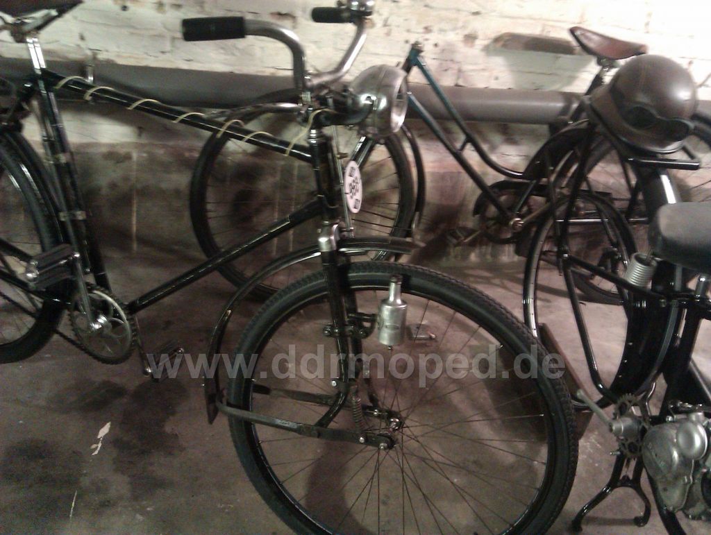

Passt gut ans Simson Waffenrad. Weiss jemand von euch wann sowas gebaut wurde, oder gibt es Bilder solcher Federungen? Ich würde Sie gern einordnen.

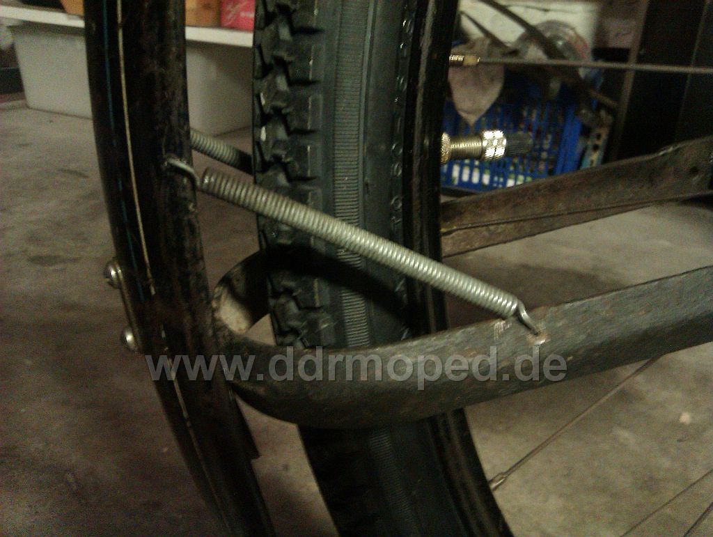

Hab mir nochmal Gedanken gemacht, denn das Schutzblech lässt sich ja nicht mehr mit der Strebe verschrauben, da diese ja federt.
Das Blech wäre zu sehr unter Spannung und würde beim ein und ausfedern gebogen werden und irgendwann an der Haltestrebe brechen.
Also hab ich es mit kleinen Federn befestigt, die halten es auf Abstand, Und sind weich genud das sich das Blech, beim Federn nicht biegt.
