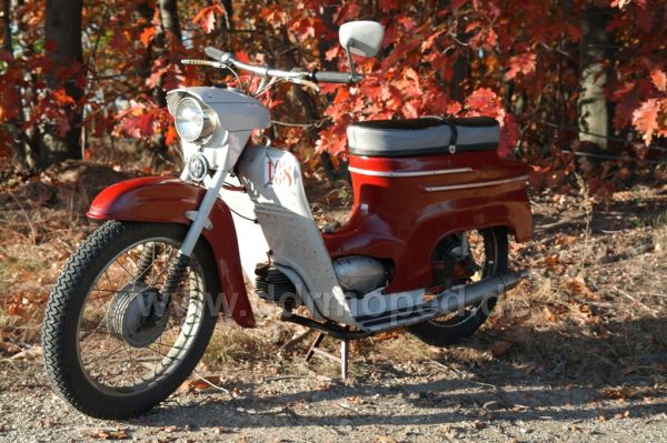

Kann mir einer erklären wo die Unterschiede zwischen Jawa 05 und Jawa 20 sind?

Hallo Pittysammler
meiner Meinung nach wurde die Leistung minimal erhöht damit verbunden ein anderer Vergaser sowie anderer rechter Motordeckel.
Mehr Unterschiede fallen mir momentan nicht ein.
schönes Moped hast du da

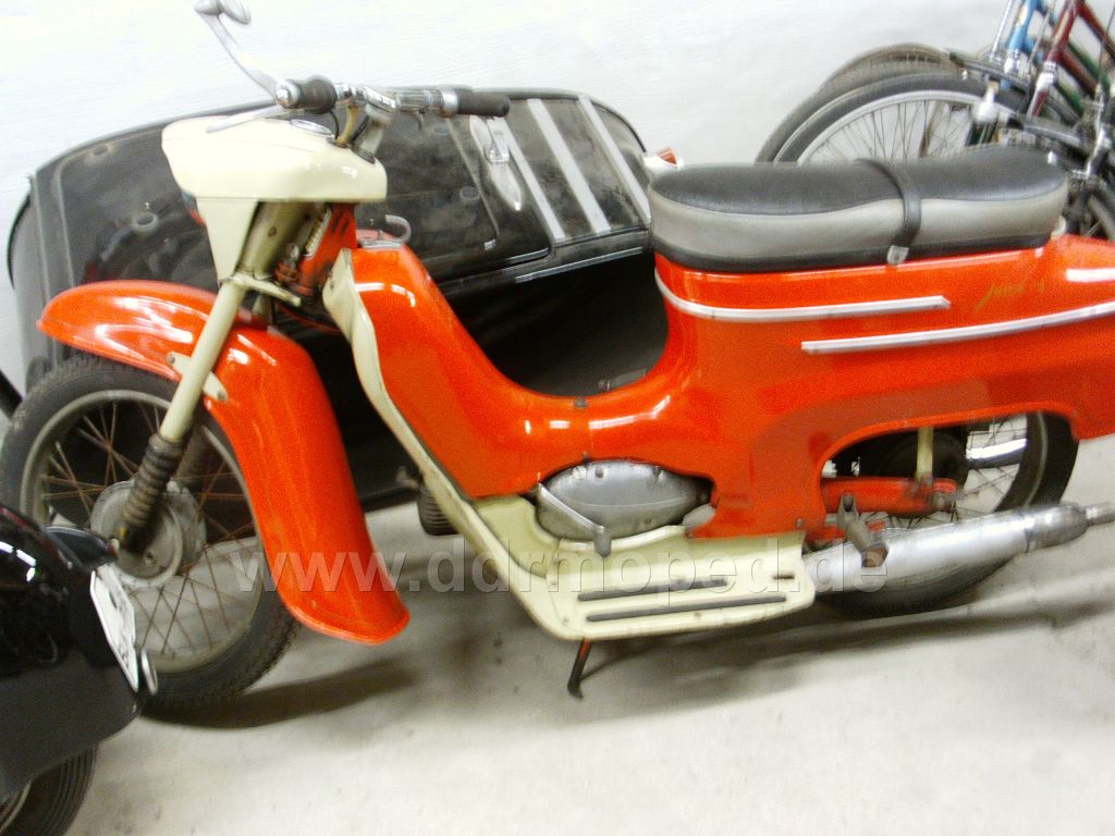

anbei noch ein Bild von meiner Jawa 50 Typ 20 auch im absoluten Örginalzustand

Vielen Dank für deine Antwort. Vom Zustand her sind beide wohl gleich, meine ist Bj 66. Diese läuft auch , fährt garnicht mal schlecht. Es ist mir nur ein Rätsel wie man diese wohl anbekommt da es keine Kaltstarteinrichtung gibt ( Schock) . Man kann sich Todtrammpeln oder Schieben ohne Ergebnis. Ich muss immer erst einen Lappen in den Luftfilter stecken , dann springt sie ohne weiteres an hmm.gif

Hallo Pittysammler
da hast du ja eine späte 05er denn meine ist Bj 67 und schon ne 20iger.
Zu deinen "Startproblemen" bei kaltem Motor sollte man schon den Tupfer am Vergaser benutzen der befindet sich in der kleinen runden Aussparung an der rechten Seite der Verkleidung.
Dann sollte sie auch normal zu starten sein!!!!!!
