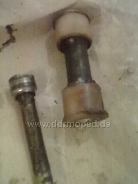

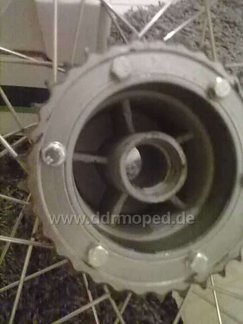

nun geht das SR2E Projekt richtig los, nachdem ich den ersten Schwung an Teilen von der Beschichtung zurück habe. Habe gleich das erste Problem beim Hinterrad und hoffe auf Eure Hilfe und Tipps.
Die Nabe hat eine sehr große Auchsöffnung, deutlich größer als ich das in Erinnerung hatte. Mit dabei war eine Metallhülse (Foto), die in zwei kurzen Kunststoffhülsen steckte. Müssen diese Teile in die Nabe gesteckt werden und dann die Achse in die Hülse?
Ich habe versucht, die Teile einzupassen, jedoch ist die Metallhülse etwas länger als die Nabe breit ist und ragt so etwas heraus. Auch die Kunststoffhülsen erscheinen mir etwas zu lang, als das sie in die Passungen der Nabe passen würden. Bin im Moment etwas ratlos. Gehören die Teile überhaupt zusammen oder ist da beim Beschichten etwas vertauscht worden?
Freue mich auf jeden Hinweis. Gruß, Holger

So, hier eingefügt ist das Bild der mitgelieferten Hülsen, die ich nicht einpassen und zuordnen kann.
pneubusiness
Geschrieben am: 07.11.2012, 20:25
Beiträge: 6871
Mitgliedsnummer.: 1854
Mitglied seit: 30.01.2009
Das sind Schwingenlagergeschichten, nix Nabe .... mich schüttelts grad ab blink.gif
Hast du schon mal bisl gestöbert hier im Forum Holger? Nach Achsen Naben oder Rädern gesucht und bisl gelesen? Die Suche benutzt?
Du brauchst Lagerschalen Kugeln Konen und Achsen. Oder du rüstest auf Kugellager um. Es gibt etliche Tehmen und Beiträge dazu.

holger_ka
Geschrieben am: 07.11.2012, 20:50
Beiträge: 49
Mitgliedsnummer.: 5755
Mitglied seit: 12.08.2012
Hallo Tino,
stöber laufend, kenn aber noch nicht alle Teile, da dies mein erster SR2E ist. Eine KR51/1 habe ich jedoch schon in allen Details durch. Danke für den Hinweis auf das Schwinglager. Da lag ich völlig daneben.
Neue Kugeln, Achsen und Lagerschalen habe ich, jedoch sind die Schalen etwas verbeult. Ich werde mich wohl nach Ersatz umsehen müssen.
Gruß, Holger
