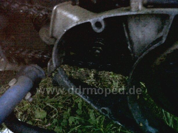

Danke erstmal für die vielen antworten hier erstmal nen Bild
Mfg
David

pobacke94
Geschrieben am: 06.11.2012, 16:59
Beiträge: 191
Mitgliedsnummer.: 5977
Mitglied seit: 06.11.2012

Geschrieben am: 06.11.2012, 17:15
Beiträge: 4400
Ja, typische Bruchstelle der Kettengehäuses. Das passiert, wenn die Kette zu locker ist, also nie nachgespannt wurde.
Wenn du nicht schweißen kannst oder keinen Ersatz findest, dann kannst du dort auch ein paar Umrundungen dünnen Kupferdraht, z.B. von einer alten Spule drumwickeln, bevor du den Kettenschlauch drüberziehst.
Du kannst stattdessen aber auch problemlos den Lichtmaschinendeckel vom S50 an deinen Sperber bauen, der hat die gleichen Anschlußmaße. Brauchst dafür aber dann auch andere Kettenschläuche (vom S50/51).
