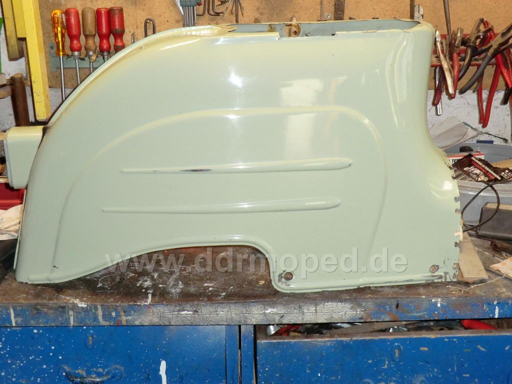

Hinterhaube, leider auch mit Farbe beschmiert.

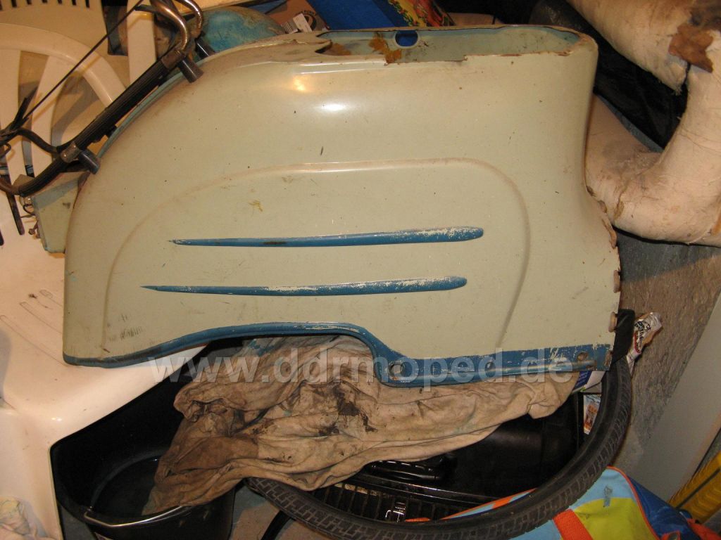

Als allererstes habe ich angefangen all die Farbe zu entfernen, die nicht schon im Werk den Weg zur Schwalbe gefunden hat. Dabei hab ich mit verschiedenen Mitteln experimentiert, von ganz vorsichtigem Schleifen mit Nassschleifpapier und Schleifpad über Verdünnung, Scheibenenteiser bis hin zu Abbeizer aus dem Baumarkt. Mit diesem habe ich dann auch die besten Ergebnisse erzielen können.
Danach die Blechteile dort wo von Nöten etwas gerichtet und dann mit verschiedenen Mitteln den Lack aufpoliert.

Ja Ralle, genauso war es halt damals. Und heute schlägt man sich mit dem Resultat herum ph34r.gif
Zwischenstand Hinterhaube. Blaue Farbe konnte komplett entfernt werden, allerdings musste leider auch ein Teil Tundragrau geopfert werden. Ob ich die blanken stellen ggf. etwas mit der Airbrushpistole und Lack vom Doc anpasse, habe ich noch nicht entschieden.

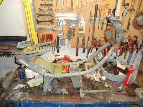

Danach habe ich mich um den Rahmen gekümmert. Erst den Schmadder von einigen Jahren DDR-Einsatz entfernen, danach das auf blanke Stellen verteilte Penetriermittel aus Ostzeiten entfernen, Lack polieren, Hohlraumkonservierung mit Fluidfilm, Roststellen mit Owatrol behandelt und nochmals polieren. Dauerte alles in allem nur 2 komplette Tage, das Ergebnis entschädigt mich aber dafür wink.gif
Tante Edit sagt:
Dem vorderen Schwingenträger erging es dabei genauso.

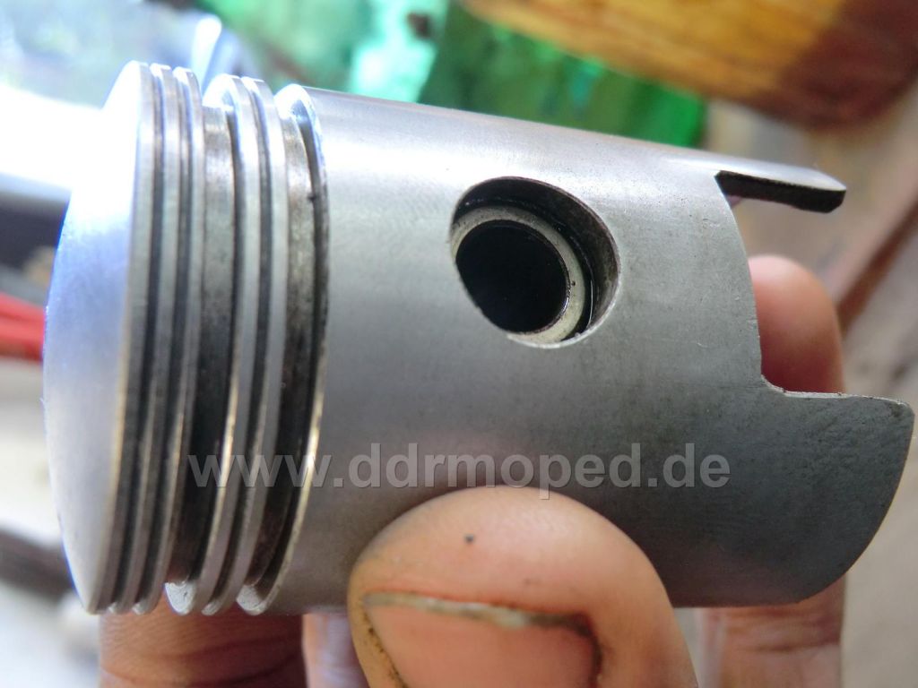

Die Innereien habe ich bis auf Kickstarterfeder, Lager und WeDi's beibehalten. Die Kurbelwelle hat zwar im unteren Auge minimalst Spiel, wenn man die Nadeln aber mit Öl benetzt, kann man schon nichts mehr fühlen. Für mein voraussichtliches Fahrprofil völlig in Ordnung.
Die Schaltklaue, Bolzen und Hinterschneidungen sahen auch noch nicht verschlissen aus und die kleinen Einkerbungen im Kupplungskorb hab ich vorsichtig mit einer Feile geglättet.
WeDi's kamen aus Viton rein und KW-Lager hab ich neue SKF mit Polyamidkäfig genommen, die Getriebelager sind völlig normale FAG mit Stahlkäfig.
Besonders gefreut habe ich mich über den alten Kolben mit Druckfangrillen im Nullmaß. Diesen habe ich trotz recht großem Ringstoßmaß im Zylinder auch wieder verbaut.

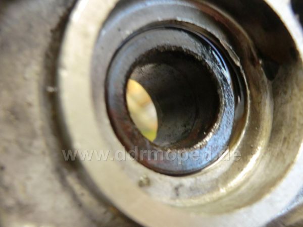

Ist es korrekt, dass die Führung der Kickstarterwelle in der linken Gehäusehälfte mittels Pressstoffbuchse geschieht (siehe Bild im Anhang)?

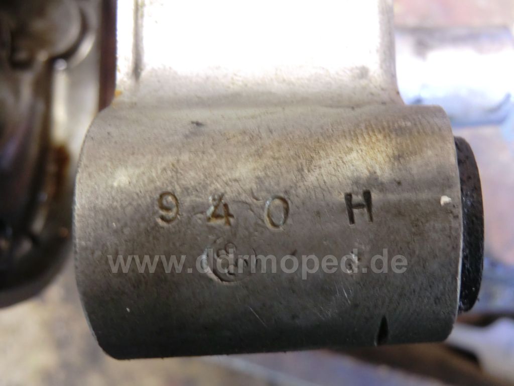

Und könnte mir vielleicht jemand sagen, was es mit dem eingeschlagenen "H" neben der Gehäusenummer auf sich hat? An der Schwalbe, und am Motor auch, konnte ich keine Kennzeichen finden, dass es hier mal um eine Handschaltung gehandelt haben könnte.

Die Nummer im Gehäuse haben den Sinn, das man weiß welche Hälften zueinander gehören. Die anderen eingeschlagenen Buchstaben oder Zahlen sind etweder einem Mitarbeiter im Werk oder einer bestimmten Werkstatt zuzuordnen, die den Motor damal wohl schon mal überholt hat und somit immer sehen konnte, dass der Motor bei ihnen in Revision war.

Die Pressstoffbuchse ist korrekt so.Sie müsste aus Pertinax sein.
