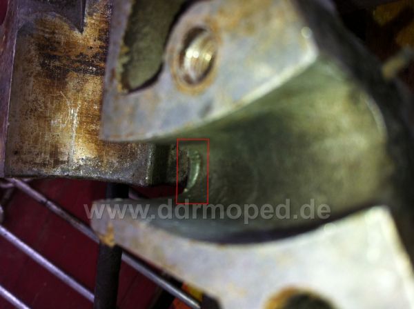

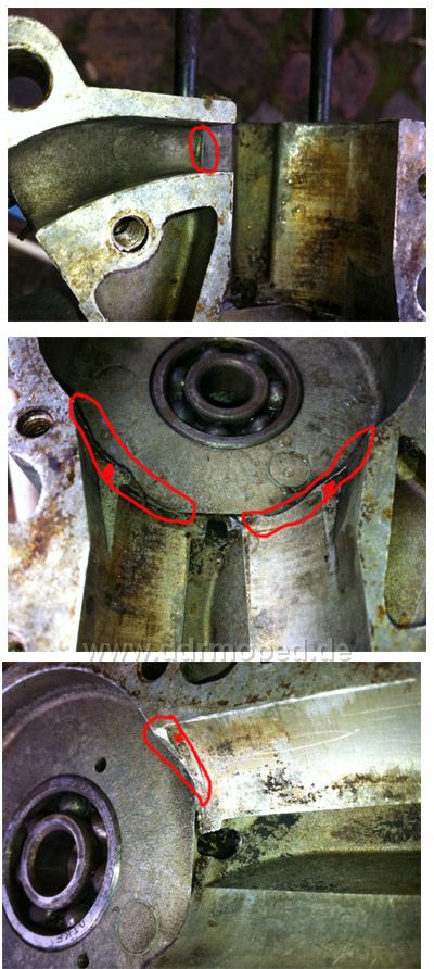

..ich habe gerade einen 57-iger zur Regenierung auf der Bank liegen.
Norbert hatte es schon mal ausführlich dargelegt, aber hier mal, für meine Begriffe ein extremer Fall von Produktionstoleranz oder in meinen Augen Pfusch. Denn ein 5mm hoher Grad, der den Einlaß quasi verschließt, hätte man eigentlich sehen müssen.
Vielleicht gibt es ja noch weitere Beispiele, die Euch mal begegnen.

Ragt denn der Grat in das Einlassfenster des Zylinders hinein und verringert so dessen Querschnitt?

Ja Wolfgang. Ich versuche noch mal eine andere Perspektive zu fotografieren.

Tino, ich habe noch die große Auflösung und tausche sie aus, da sieht man es dann deutlicher.

...da sollte man es sehen.

Diesen Grat hatten auch schon zwei Motoren bei mir.
Ein 57er und ein 59er.
Beide waren bis dato ungeöffnet.
Ich hab den Grat mit einer Rundfeile entfernt.Aber nur am Einlasskanal.
Die Überstände im Kurbelgehäuse hab ich bisher immer stehen gelassen.Beim nächsten RH50 mach ich die auch mal weg.

Und wo ist nun der Einlass des Zylinders?

Ja, der Dremel liegt schon bereit, aber für Wolfgang muss ich wohl noch ein Bild machen, aber gerne.
Meiner ist fertig, dieser kommt wieder zurück in das originale Fahrgestell vom Bruder.
Heiko
@ Wolfgang: ich habe es versucht, im Bild einzufangen, aber man kann es nicht sehen. Aber glaube mir, der Grad überdeckte einen kleinen Teil des Einlaßfensters am Zylinder, zumal ja der mit dem eh schon kleinen Einlaß verbaut war. Kommt aber nun ein Neuer rein, der dem Einlaß aber auch angepasst wird.

Also der Grat ist beim Druckguss mit leicht verschlissener Form normal, aber den hätten die Herrschaften wenigstens verschleifen können.
