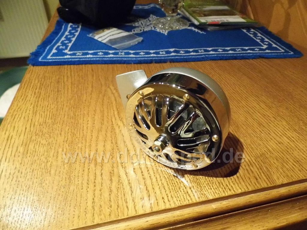

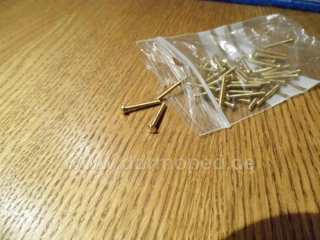

Wenn man eine Hupe oder einen Abblendschalter überholt, muss man sie auseinandernehmen, um Teile davon verchromen zu können. Aber wie baut man sie wieder zusammen, ohne hässliche Schlitzschrauben nehmen zu müssen? Auch das wieder vernieten ist nicht so ganz ohne. Ich habe mir solche Nietkopfschrauben bestellt:
Geschrieben am: 17.10.2012, 19:34
Beiträge: 5608
Die passende Mutter hinten drauf, dann sieht eine Hupe zusammengebaut so aus:

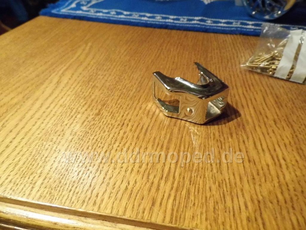

Auch für den Abblendschalter sind sie verwendbar:

Was ist das für ein Gewinde?
Geschrieben am: 17.10.2012, 19:40
Beiträge: 5608
Bestellt habe ich das ganze bei GHW-Modellbauversand G. Hüttl-Wagener in Niederkrüchten, Tel.: 0216381767. Preis je 50 Stück ca. 5,00 € die Schrauben und 3,50 € die Muttern. Achso, M2.

Geile Sache Thorsten, da kann man das SchalterGehäuse jetzt problemlos verchromen lassen und dann wieder den Hupknopp rein ohne Arien thumbsup.gif
