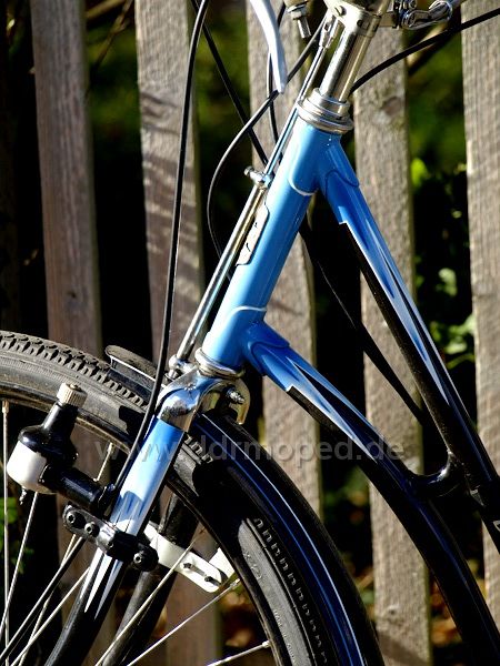

Hallo, meine Schwester hat heute dieses 28" Diamant Rad erstanden. Wer kann genaueres zur Typenbestimmung sagen? Die Rahmennummer befindet sich in Fahrtrichtung rechts am Sattelträger und lautet 245899x. Wenn die Datierung durch das DDR Fahrradwiki stimmt müsste es etwa aus dem April 1954 stammen. Nun sind wir bei der Zuordnung des Typs nicht ganz sicher. Am ehesten passt es den Bildern nach zum Typ 106. Leider sind nicht bei allen Typenbezeichnungen Bilder hinterlegt, oder nur abweichenden Details zu anderen Ausführungen beschrieben, wo wir allerdings nicht wissen was man sich unter den beschriebenen Ausführungen optisch vorstellen muss. Beim Typ 106 sind ja auch mehrere Abbildungen, jedoch mit verschiedenen Scheinwerfern, teils mit Gepäckträger, teils ohne, verschiedene Kettenblätter etc... Nun würden wir das Rad gern restaurieren, wenn möglich baujahrsgerecht. Das Rücklicht, Scheinwerfer, Griffe nicht typgerecht sind ist zu vermuten. Wie müssten jedoch die zugehörigen Teile aussehen? Was hättet ihr für das Rad in dem Zustand maximal ausgegeben?       MfG

willkommen hier in der Fahrradecke. Das wird schon ein Modell 106 sein. Passend sind: Sattel und Rahmentasche von LLM, Beleuchtung von Balaco, evtl. auch IKA, Klingel mit Lilien-Motiv, Tempo-Griffe, Gestängebremse.

Such mal mit den entsprechenden Stichworten im Wiki, da steht alles detailliert drin.
Ein Rücklicht war schon Standard. Unter "Rücklichter" findest Du im Wiki die passenden.

Hallo Sandra, Respekt, dass ihr euch dieses Rades (Flohmarkt-Wert 30-60 EUR? ) annehmen wollt. Es fehlt wirklich ziemlich viel und so ein doch recht unvollständiges Rad zu kaufen, das macht man wohl nur einmal (es sei denn, der Rahmen ist nocjh besonders gut erhalten). Die passenden Teile rauszusuchen ist für Anfänger bestimmt nicht so einfach, also versuche ich euch ein bißchen Starthilfe zu geben. Ich hoffe, ich sag alles richtig, sonst kann man mich gerne verbessern. Wie Justus schon sagt, finden sich die Zubehörteile alle im Wiki. Ihr braucht auf jeden Fall Lampe und Rücklicht in schwarz und vom gleichen Hersteller. IKA, besser noch Balaco, je nachdem was ihr so bekommen könnt. Sucht an der hinteren linken Strebe nach einem Abdruck, bzw. Montagespuren von einem Strebenlicht wie hier, erstes Bild: http://ddr-fahrradwiki.de/index.php?title=...%C3%BCcklichterSo ein Rad kann man lesen! Die passende Lampe wäre diese: http://ddr-fahrradwiki.de/index.php?title=...CO_Scheinwerferzweites Bild. Die schwarzen Balaco-Dynamos gab es meines Wissens nach ab 1954. Der würde also auch passen: http://ddr-fahrradwiki.de/index.php?title=BALACO_Dynamosauch zweites Bild Aber es wurdne auch oft Dynamos von IKA verbaut: http://ddr-fahrradwiki.de/index.php?title=FEK_Dynamoswieder zweites Bild Sattel von LLM: http://ddr-fahrradwiki.de/index.php?title=..._Herren_LLM.JPGabgebildet ist die Herrenvariante. Die für Damen hatte nicht so eine lange Nase. ich glaub Herrensättel waren so um die 26 cm lang, Damensättel lieben bei 22-23 cm Tempo-Griffe (20-30 EUR pro Paar bei ebay): http://ddr-fahrradwiki.de/index.php?title=...feTempoRing.JPGIch wünsche viel Spaß, Geduld und auch etwas Geld beim Suchen! Fahrt auf einen Teilemarkt, z.B. den in Dresden, Alberthafen am 21. Oktober!
