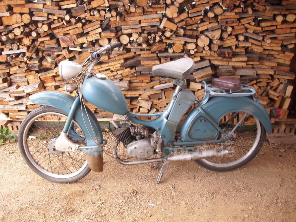

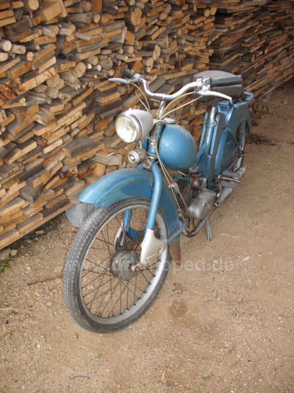

Habe ihn heute für 250€ abgeholt und konnte natürlich nicht meine Finger davon lassen. Der Besitzer meinte er sei fahrbereit, jedoch war er weit davon entfernt. 2 Platte Reifen, verdreckter Vergaser, kein Getriebeöl und ein Vergaserflanschanschluss, der so ,erzogen war, das einzig und allein die Feile diese verkorkste Fläche wieder Plan machen lies.

Dinge wie Kettenschutz, Motorabdeckung, Spiegel fehlen leider. Meiner Meinung nach sind auch einige nicht originale Teile verbaut worden (z.B. Rücklicht _uhm.gif ). Die Originalfarbe des Essi ist Metallic Blau. Allerdings wurde die Farbe bis auf das vordere Schutzblech und den Rahmen mit einem anderen Metallic Blau überstrichen, was das Gesamtbild natürlich etwas verschlechtert, aber das stört mich erst mal nicht weiter.

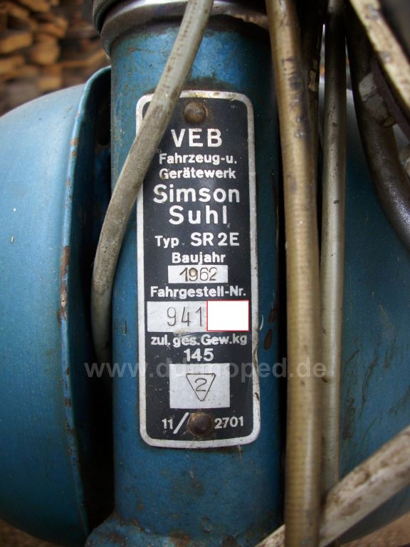

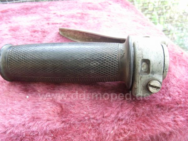

So nun nochmal zum Schalten zurück. Also entweder habe ich nen anderen Drehgriff oder irgendwas versteh ich nicht... Wenn ich den Essi antreten möchte, dann muss ich den Drehgriff ganz nach vorn drehen, damit der Leerlauf drinn ist. Stelle ich ihn auf die Mitte bzw. ganz nach hinten (in meine Richtung) dann geht gar nichts. Ich habe ja auch so ein kleines Schaufenster, wo die Zahlen eingraviert sind und da ist die 1 wenn ich in der Mitte bin, die 2 wenn ich ganz oben bin und es steht gar nichts da, wenn ich ihn nach vorn gedrückt habe _uhm.gif
habe ich na falsche Lenkerarmatur oder was ist da los?
Gruß Max

Hab dir mal 2 Fotos gemacht . Die 0 ( Leerlauf ) ist in der Mitte. 1.Gang ist unter und 2. Gang ist über der 0.

Dein Griff sollte so aussehen.
Auf dem Bild kann ich deinen nicht richtig erkennen.
