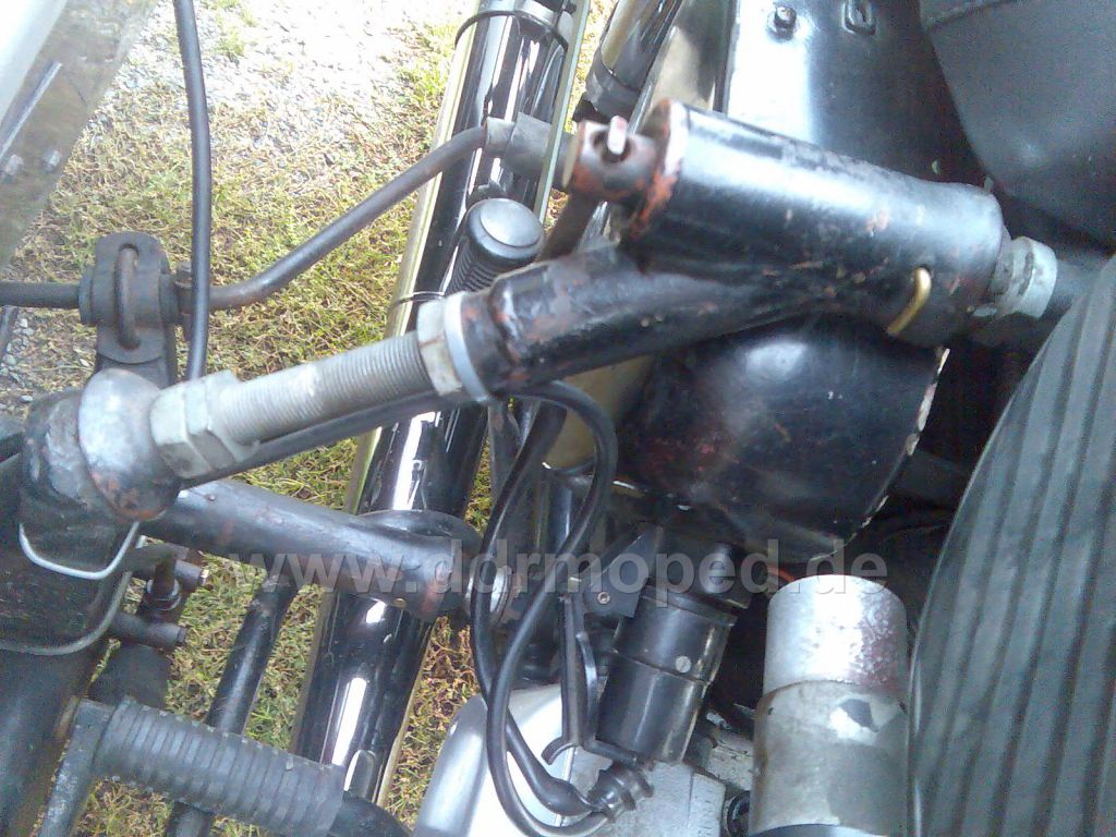

Habe heute festgestellt, das an meinem neuen TS-Gespann eine Klemmfaust von einer ES/0-1 verbaut ist.
Die lange Schräge ist 14,5 cm, für ES /0-1.
Bei TS ist die Schräge 9,5 cm.
Es hält zwar, aber hängt auf halb 8.
Gruß Svid (Thomas)

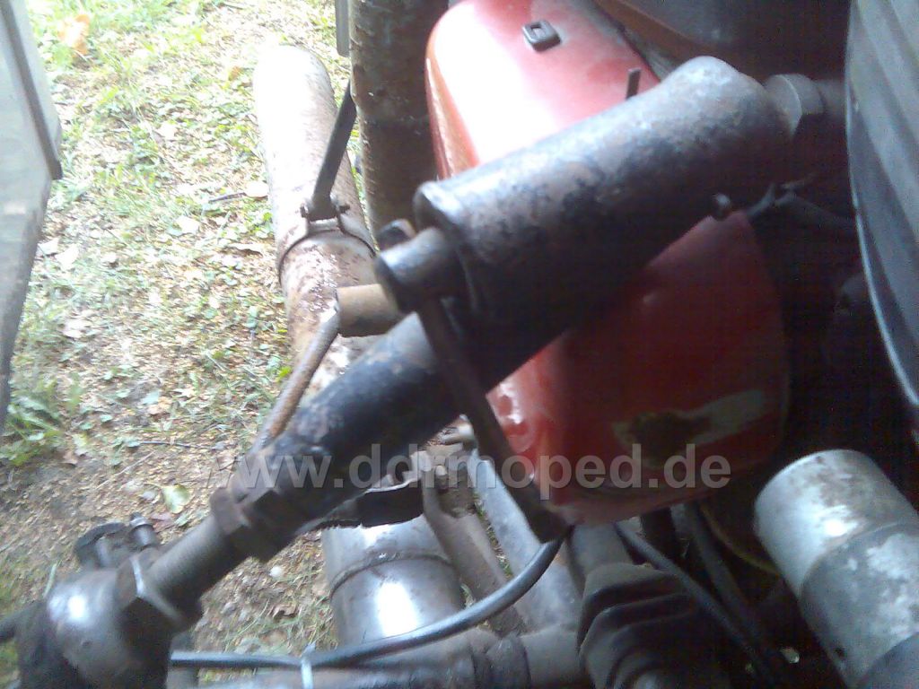

Aber so sollte es aussehen.
Gruß Svid (Thomas)
