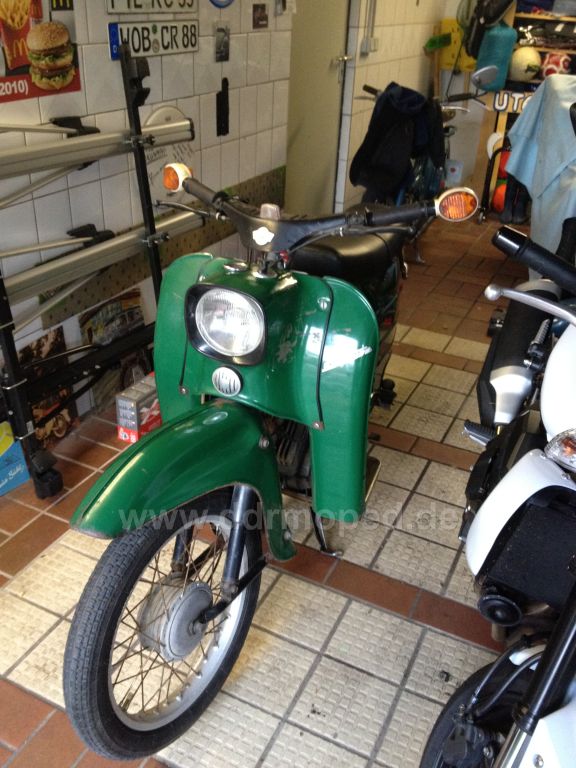

dann werde ich hier auch einen Aufbaufred/ Wiederherstellungsfred beginnen. Die Schwalbe soll das neue Gefährt für meine Freundin werden.
Es handelt sich um eine billiardgrüne /2, welche von aussen noch sehr gut aussieht. Das Innere ist da schon schwieriger, das gute Stück war wohl seit 1984 noch nie auseinander und ist immer im Winter gefahren worden so wie es da aussieht.
Die letzten 20 Jahre stand sie trocken in der Garage bevor sie Rene erlöst hat.
Der Vorteil ist, da ist alles noch original, keiner hat was verbastelt, keine komischen Teile wurden verbaut.
Normalerweise war ich immer eher der Mopedfahrer statt der Schrauber, aber ich habe ja erfahrene Mechaniker in der Familie und im Freundeskreis. Ich danke euch vornweg schonmal für eure Hilfe!!!
In der Jugend wurden zwar auch ein paar Simsons zerlegt, aber über tiefgründiges Wissen verfüge ich leider (noch) nicht.
Das wird sich jetzt ändern!
Dieser Fred soll nicht zuletzt mir über die Nachverfolgbarkeit der ausgeführten Arbeiten helfen.
Es soll eine "Patina" Überholung werden indem möglichst alle Originalteile wiederverwendet werden.
Auseinanderbauen, Säubern, technisch prüfen und wieder zusammenbauen.
Beim Rahmen überlege ich noch ob er neu lackiert wird, das Blechkleid wird nur ausgebessert.
Wenn jemand Tips hat oder Fehler im Verlauf findet würde ich mich sehr über Kommentare freuen, wie gesagt, dass ist ein Selbstversuch. unsure.gif
So, das war der Kaufzustand:

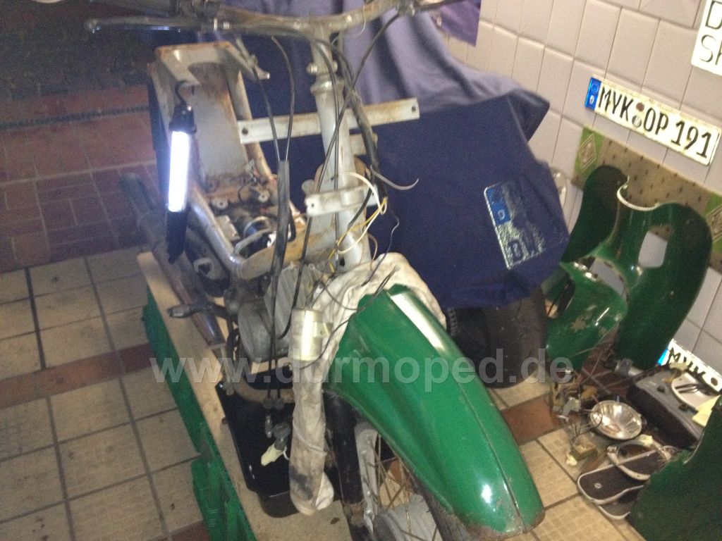

Gestern abend wurde dann der hintere Teil zerlegt um an den Tank zu kommen.
Der ist/war verrostet und wurde gereinigt.
Wie gesagt, von aussen ist alles deutlich besser als von innen.

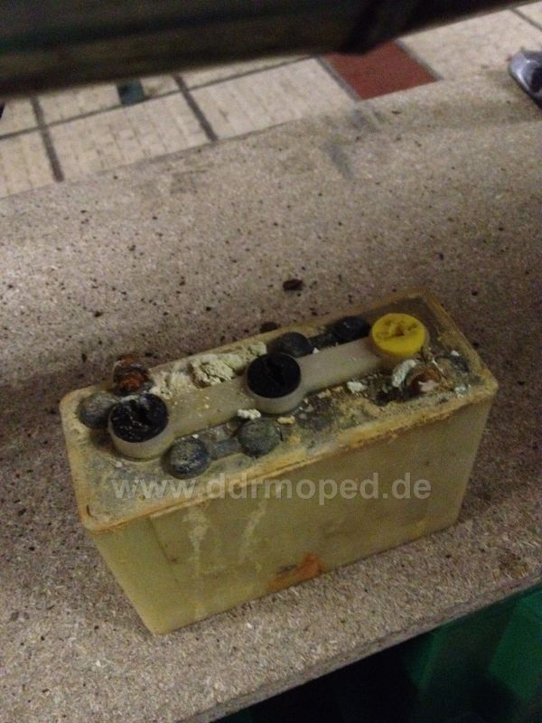

Vergessen: Ich glaube da war sogar noch die Originale Batterie drin. _uhm.gif
Natürlich komplett ausgelaufen und alles schön versaut.

So Freunde, ich bin am strippen
