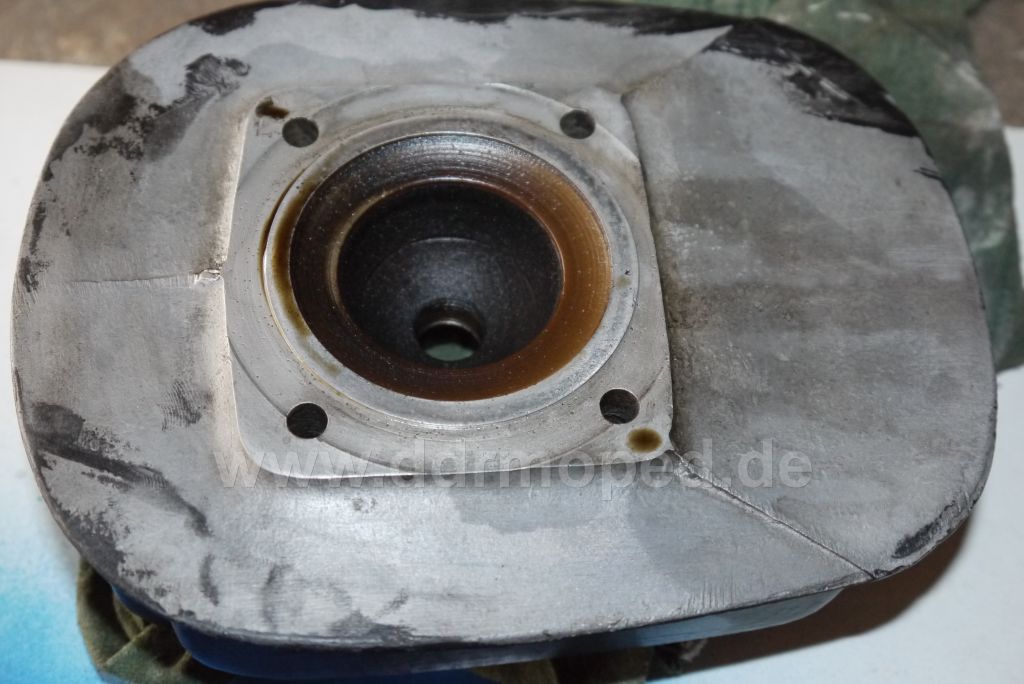

nun hab ich es endlich geschafft ein paar Bilder von Kolben+ Zylinderkopf zu machen. Die zwei "Popel" auf dem Kolben kommen mir komisch vor.
Aber seht selbst:

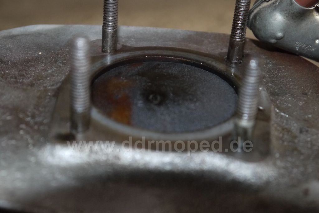

Hier das 2. Bild; im Zylinder sind übrigens keine Schleifspuren oder dergleichen

und noch eins vom Zylinderkopf- ist aber auch nicht normal das der Kopf nicht plan aufliegt oder(selbst bei angezogenen Muttern) sifft er immer noch raus! _uhm.gif

...haste du mal wegen dem raussiffen eine Dichtung verbaut? Bei mir hat es auch ohne gesifft und jetzt mit einer nicht mehr!
Sind die Poppel im Kolben drin oder auf dem Kolben drauf?
grüße Rico

Die "Popel" sind auf dem Kolben, eine Dichtung für den Zylinderkopf hatte ich noch nie aber evtl. ist das ja eine Lösung.
