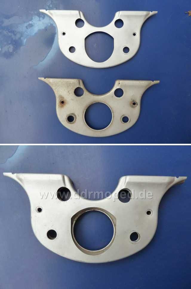

Bin seit Ewigkeiten auf der Suche nach einem Armaturenblech für meine 61iger KR50 mit Teltow Wappentacho.... für die Runden Tachos gibts ja wunderbare Nachbauten. Kann mir jemand weiterhelfen und mir sagen wo ich solch ein Teil herbekomme. Oder könnte ich den Nachbau mit dem Runden Tacho nehmen und mir den ensprechend passend umarbeiten? Hat da schon wer mit erfahrung gemacht?

Wenn Du den Wappentacho bereits hast dann schau einfach ob die 48mm Bohrung der Runden Tachos damit abgedeckt wird, also das wenn du die wappenform ausarbeitest die runde Bohrung wegfällt.
Leider habe ich keinen Wappentacho hier sonst hätte ich mal nachgesehen. wink.gif

umarbeiten sollte gehen, denn das runde Loch ist etwas kleiner als das vom Wappentacho.

Na das ist dochmal eine Aussage. Wunderbar :-) da liegt halt klar der Vorteil auf der Hand wenn man beide Bleche zum vergleich da hat. Vielen Dank für den schnellen Support
