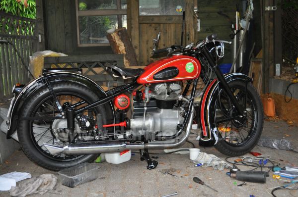

Hallo an alle,
nun bin ich nach mehreren Monaten endlich fertig geworden. Heute konnte ich sogar schon eine kleine Probefahrt machen. Morgen werde ich mal ein paar km schrubben und dann kommt noch der Ölwechsel.
Ich habe gehofft nach dem Einbau eines neuen Kabelbaumes endlich auch wieder Strom aus der Lima zu bekommen, leider kann ich aber nur 0,6 Volt messen.
Hat noch jemand einen Tipp ?? Kann ich irgendwas durchmessen um den Fehler zu finden ?
Gruß Jürgen

Hallo Jürgen, bisher gefiel mir deine AWO eigentlich recht gut, wenn auch nicht baujahrskonform. Aber die rote Kardanwelle hmm.gif weep.gif ...

Da muss ich dem Thorsten zustimmen. Bin selbst absolut kein Originalfetischist, aber die Kardanwelle zertört meines Erachtens nach die Esthetik des Ganzen.
Denke bitte daran, falls der Motor gemacht wurde, nach 50km den Kopf nachzuziehen, sonnst kann es sein, dass Dir die Kopfdichtung durchhaut.

Ja das Motorrad ist echt sehr geil geworden.

Auch ich bin seit dem Zusammenbau am Überlegen ob der Kardan nicht "too much" ist. _uhm.gif
Wer weiß, vielleicht wird der Kardan noch schwarz im Winter.
Die Hupe ist ein Kellerfund (ich glaube sie gehört ursprünglich an eine EMW) und ich finde sie dort wo sie ist echt super.
Gruß Jürgen

Jürgen , wenn du in der "Überlegphase" bist , gebe ich auch meinen Senf dazu :
Mach die Kardanwelle schwarz .
Ansonsten : Wunderschön !!! thumbsup.gif

...ich würde die Kardanwelle verchromen lassen und einen AWO-Auspuff dranschrauben, nicht einen von der R35...
aber ansonsten sehr schick!!!
