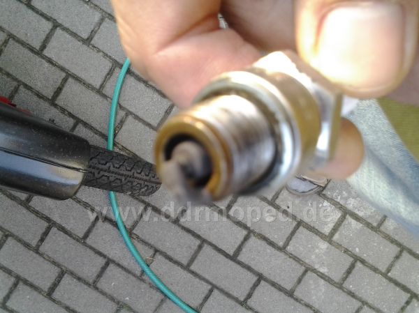

Geschrieben am: 25.08.2012, 13:50
Wie sieht denn die Zündkerze von der Farbe her aus ?
Am besten wäre da ein Foto .

ich hab hier 2 Bilder ( mit Handy gemacht ) von der Zündkerze.
Bis dann Ronny

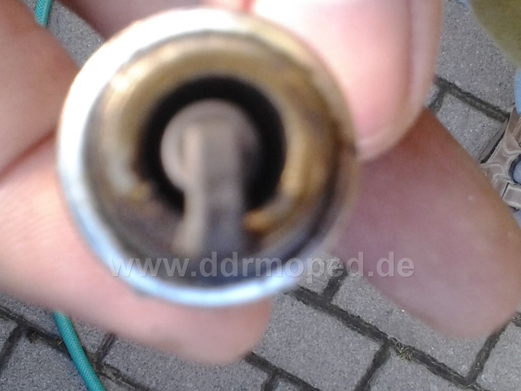

Sachsenronny
Geschrieben am: 26.08.2012, 07:35
Beiträge: 45
Mitgliedsnummer.: 5739
Mitglied seit: 06.08.2012
hier ist das 2te
Bis dann Ronny
