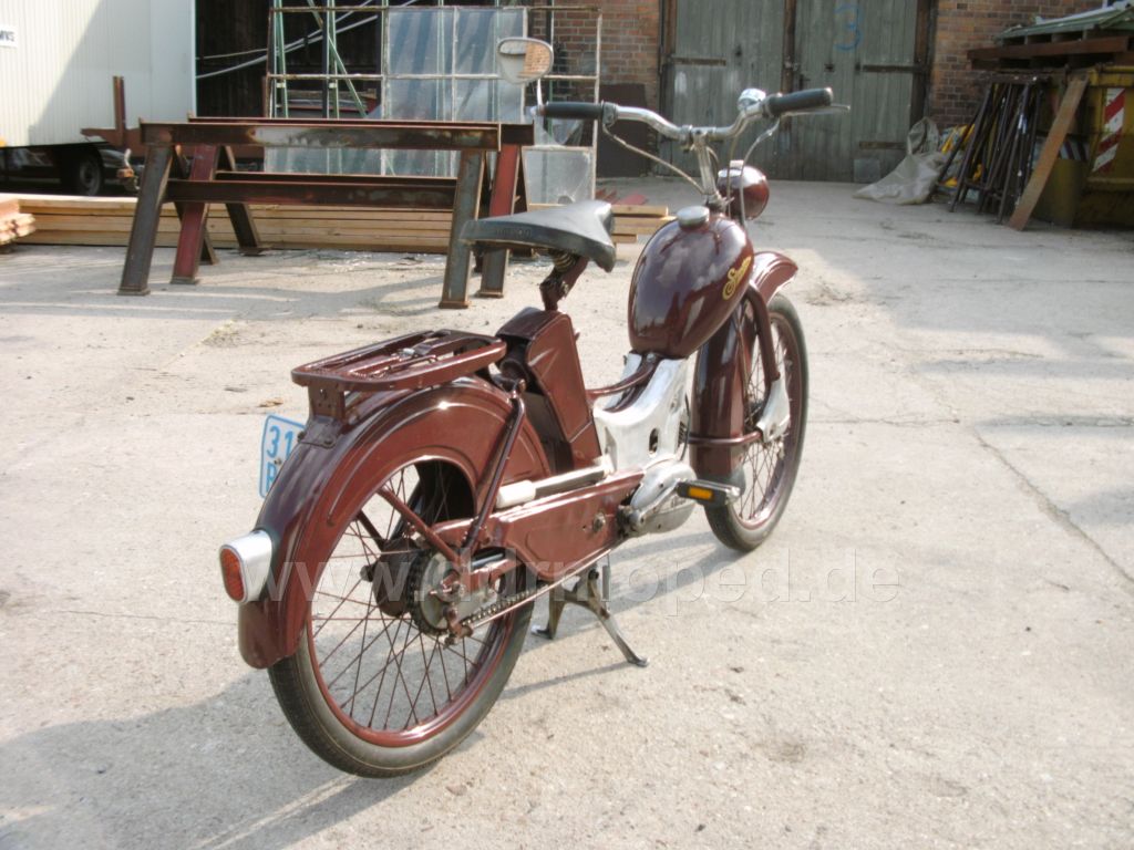

0176professor |
Beiträge: 3
Mitgliedsnummer.: 5759
Mitglied seit: 14.08.2012
Meine Bilder von meinen SR2, Ich bin übrigens aus Berlin-Reinickendorf:)

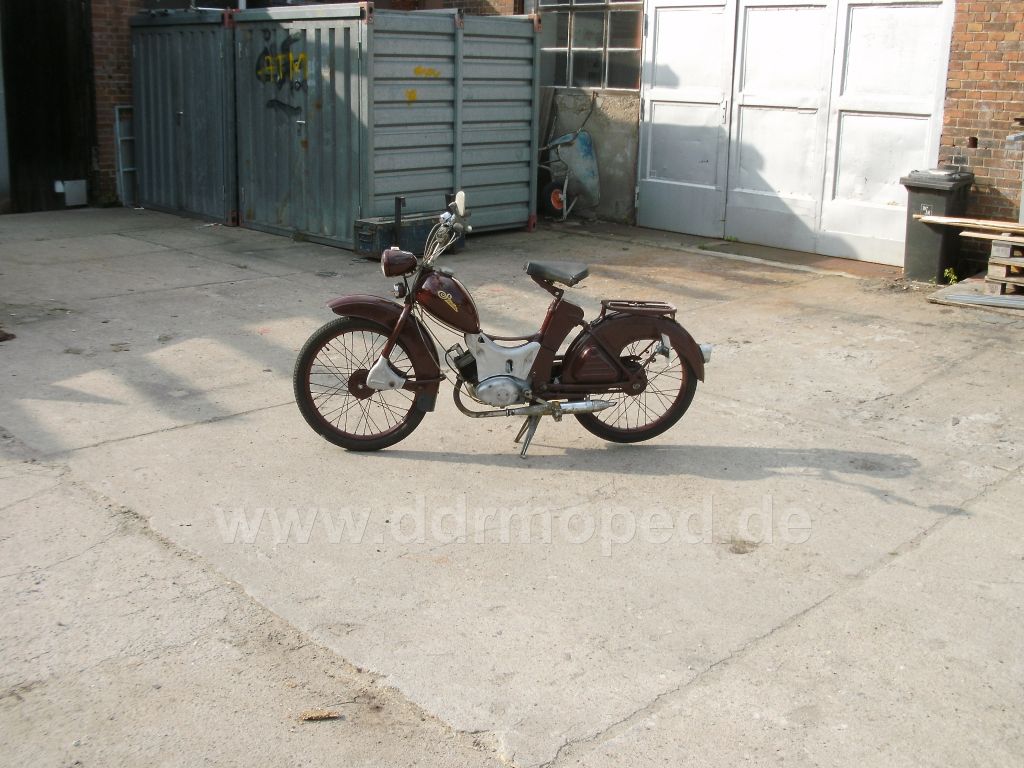

0176professor |
Beiträge: 3
Bild zwei, übrigens habe heute neue Decken sowie Bowdenzüge eingebaut , sind auf den alten Bilder noch nicht zu sehen. P.s. wird nachgereicht. Ich habe heute wie vorgeschlagen eine neue Zündspule eingebaut, sowie eine 260er Kerze aber gleiches Problem. Habe mir mal ein Handbuch für Simson SR2 zugelegt, da wird beschrieben, dass es auch am alten Zylinder liegen kann der nach 15.000km ausgeschliffen werden sollte weil er unrund wird und daher überhitzt .
