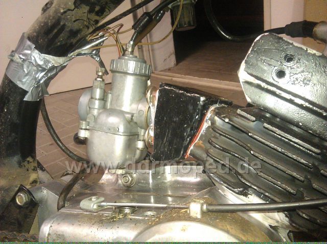

Hi,
Hab eine Malossi 6Klappenmembran eingebaut, ETZ150 Gaser, Zylinder 97ccm.
Egal wie schnell ich anschiebe, er sagt nix.
Lediglich wenn ich direkt Benzin ins Kerzenloch mache oder mit einer Spritze direkt durch den Vergaser durch an die membran mache zündet er mal für 3sek. sad.gif
Woran liegt das das das nicht so geht wie ich will laugh.gif ??
Kolben ist eigentlich auch richtig rum, Kolbenfenster zur Membran.
Dicht ist auch alles.
Wenn ich mir die Membran angugge ist sie nass also zieht er ja Sprit an oder nicht?
Das jetzt kein Auspuff oder Lufi dran ist ist ja erst mal Wurst kam aufs selbe raus mit Auspuff dry.gif
Der Membrankasten ist Eigenbau aus Flachstahl sollte ja aber gehen, solange alles dicht ist rolleyes.gif
Zündungsmäßig ist nur zum test U-Zünd., wurde zwar nur so nach Augenmaß eingstellt, aber das er nix sagt geht ja nicht auch bei gaaaanz schnellem anschieben im 2.Gang _uhm.gif
keine Sorge der Motor bleibt nicht in dem Moped so ohne Herzkasten sieht ja Kacke aus, ist nur zu Testzwecken, er kommt ins Rennmoped smile.gif
Besorg dir nen vernünftigen Membrankasten und nen ordentlichen Vergaser ph34r.gif

Du vergleichst Äpfel mit Birnen. Eine 95er Düse in dem einen Vergaser hat mit ziemlicher Sicherheit einen anderen Gemischdurchsatz, als im anderen Vergaser.

Hallo auf dem Bild ist an dem Vergaser keine Choke betätigung dran.Welche stärke haben deine Membranblättchen?Wenn der Motor aus welchen Gründen auch immer, nicht genug Unterdruck aufbaut kann er nicht tuckern.Das die Zündung ok.ist setze ich vorraus.Der MZ-Vergaser sollte zum testen reichen,am Zylinderanschluss müsste der Platz eigentlich füe die Malossimembran reichen (nachbearbeitung)so das dein "Zwischenstück" nicht notwendig wäre.mfg andi cool.gif

also die Membran passt nicht so in den Zylinder. da stößt sie an...

Wenn ich das jetzt richtig verstanden habe, ist die Membran direkt hinter dem Vergaser angeflanscht. Dann hast du dadurch ja die Vorverdichtung halbiert. ph34r.gif
mhh ja ist gleich dahinter.
wie soll ichs auch sonst machen _uhm.gif wenn die Membran nicht direkt in Zylinder passt...
aber so ist es doch auch bei einer alugefrästen von z.B langtuning oder??

Hallo,bei zb. LT sitzt die Membran direkt im ansaugstutzen.Das "Distanzstück" dahinter dient nur zur anpassung der Zylinderneigung bzw. das der Vergaser nicht allzu schräg kommt.mfg andi cool.gif

Soo habs heute geschafft den motor zum laufen zu bekommen, hab noch mal richtig viel Benzin direkt an die Membran getan und dann lief er plötzlich einwandfrei und springt jetzt auch super an, anscheinend muss sich die Membran erstmal einschschwingen rolleyes.gif blink.gif
Aber der Motor hat null Leistung im unteren Drehzahlbereich hmm.gif, obenraus gehts schon aber er will noch nicht so muss anscheinend auch erstmal eingefahren werden...
Mit dem Vergaser hattet ihr auch Recht mit ner 120er HD gehts viel besser als mit ner 95er thumbsup.gif
kann auch am Auspuff liegen das da gar nix kommt oder ist erstmal nur ein 32er Krümmer mit gekürtztem Auspuff ph34r.gif .
