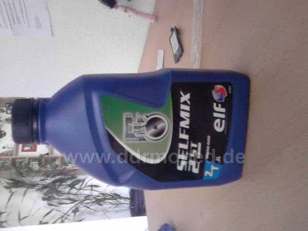

Suhlgang
Geschrieben am: 05.08.2012, 16:52
@ Neumi,
Habe ich da falsches Öl?
Steht hinten drauf SAE 30
API TC
Nix mit JD oder JC
