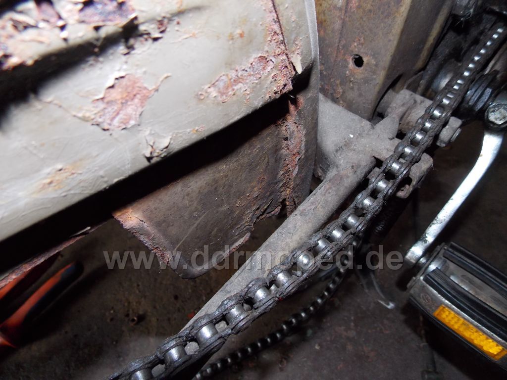

z.Z. habe ich ein SR-2E von nem Kumpel in meiner Garage stehen den ich eigentlich wieder ein bisschen flott machen wollte/sollte..
Beim genaueren Hinsehen sahs dann leider nichtmehr so schön aus wie bei der anfänglichen Besichtigung cry.gif
Als erstes Fand ich einen Riss im Rahmen, rechts über der Schraube zur Motorbefestigung.
Als nächstes kam die "krumme" Gabel _uhm.gif Wobei mir jemand sagte das wahrscheinlich nur eine Feder ausgehangen ist(zu dem Problem hat ich hier vor kurzem auch was gelesen?) da die Vorderschwinge nicht Parallel ist ( von der Höhe her).
Als ich dann mal richtig anfing viel mir auf das es in jeder Sicke an den Koti's rostet, also Kumpel Bescheeeid gesagt, da es keinen Sinn hat einen rostigen Esser fahrfähig zu machen,wäre Schade drum, in 10 Jahren kann er ihn zusammenkehren wink.gif
Dann fand ich aber noch nen Riss auf der linken Seite vor dem Schwingenbolzen, welcher fast bis zur "Büchse" geht.
Nun meine eigentliche Frage an die Essi-Spezi's!
Hat es Sinn den Rahmen zu schweißen oder doch lieber Ersatzrahmen besorgen?
Wo's ja beim Essi schon losgeht, Ersatzrahmen hab ich so einzeln noch nicht gesehen, also eher ganzes Moped. Nur is ja wieder ein tolles begrenztes Budget von 200 Ocken eingeplant,mehr nicht. Und da is sowas nicht zu machen, geschweige denn ein Gesamtaufbau!
Mir gehts vorallem um den Sicherheitsaspekt, will nicht das mein Kumpel dann mal mit 40 Sachen Bekanntschaft mit dem Asphalt macht. Leider ist man in diversen Simsonforen geteilter Meinung. Die einen sagen: "Kannste schweißen, bruzzel ich dir zur Not auch!" frei nach dem Motto, hat ja nix zu halten Hauptsache es hält. mad.gif
Andere Sagen wiederrum :Kannste nicht machen, TÜV, Dekra, haste nicht gesehen...
Anbei mal ein Paar Bilder von den Rissen und der Gabel(von der Gabel hab ich leider kein ordentliches Bild,reich ich nach).

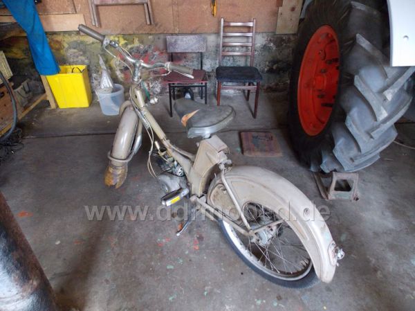

Bild Nr. 1: Riss rechte Seite über dem Motorhalter

Bild Nr.2: Riss linke Seite vor dem Schwingenbolzen

Hallo
Die Stellen kannst du ohne Probleme schweißen .
Wieso TÜV,Dekra ? Gibts für den Essi nicht.
Mfg. Frank
das hält thumbsup.gif evt. bei der Gelegenheit ein Verstärkungsblech an der motorhalterung einschweißen, ist so eine Essietypische Sache.

Hallo Frank,
naja weiß noch nicht wie die sich das denken mit die Papiere, sind z.Z. keine vorhanden. Wenn die dann mit dem Ding zum TÜV wollen und der den geschweißten Rahmen sieht _uhm.gif
Will auch nicht das der Aufwand umsonst war!
Hallo Markus,
das mit dem Versteifungsblech war von uns auch schon so eine rumgesponnene Idee.
Ich werds sowieso nicht schweißen, macht jemand mit Schweißerpass. Vorrausgesetzt er macht es auch... wink.gif
Achso,doch Essi-Typisch? Würde bei dem Fahrzeug aber eher auf einen Unfall bzw. Sturz tippen, da der Lenkeranschlag auch weg gerotzt ist, Kotflügel nen kleinen Treffer hat, Pedal verbogen ist und der Tank ne Beule hat.
Ja,bisschen Farbe muss drauf! Es geht ja um alles lackieren, nix oder nur Ausbessern. Wird aber auf's letztere hinauslaufen.
Mit freundlichen Grüßen,Martin.

Hallo Martin,
mach dich doch nicht verrückt wegen den Rissen. Schweiß die Risse selbst, wenn du gut schweißen kannst, wenn nicht, dann lass einen Fachman ran.
Probleme mit der Rennleitung bekommst du nicht.
Diese Stellen sind eine Schwachstelle beim SR1 und SR2 und auch früher schon gerissen und wurden wieder geschweißt. Wird es ordentlich gemacht, dann hält es auch.
Haben bei unseren SR auch schon mehrmals schweißen müssen.

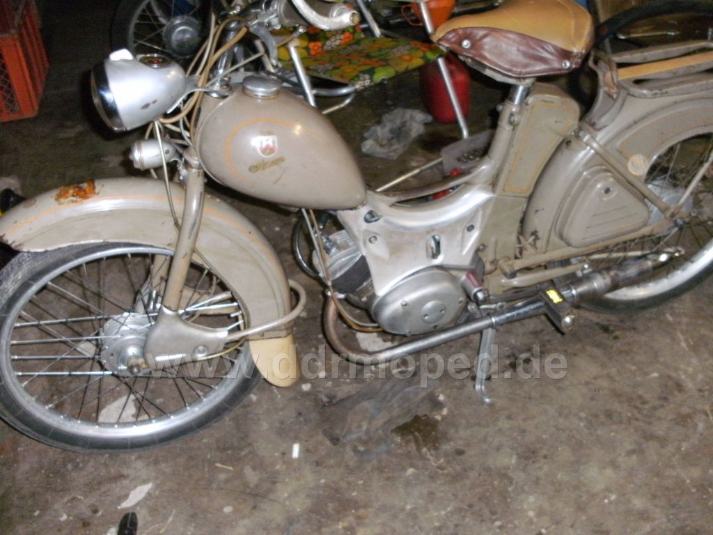

Zeig doch mal paar Fotos von dem kompletten SR2. Wenn der nur verdreckt ist und sonst in guten Zustand, dann würde sich ein Patinaaufbau eher lohnen als eine Komplettrestauration. D.h. komplett zerlegen, alle Teile reinigen, aufpolieren und Verschleißteile erneuern (technisch fit machen) und dann alles wieder zusammen bauen. Dann hast du ein klasse Originalfahrzeug und dazu noch viel Geld für die Restauration gespart.
Schau dir mal den SR2E von mir an, wie der vorher ausschaute. Viele hätten da wohl auch komplett restauriert. Ich denke der Vergleich Vorher / Nachher kann sich sehen lassen und zeigt, was man aus einem Fahrzeug noch rausholen kann.
Hier Vorher..
Geschrieben am: 02.08.2012, 10:25
Beiträge: 15636
Und nach Fertigstellung.

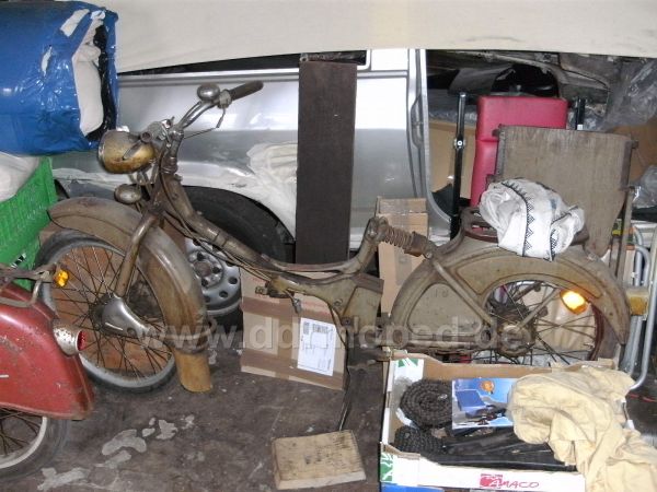

Tank ist schon abgebaut, Rücklicht auch.
Seitenbleche und Kettenschutz sind vorhanden, Werzeugkasten auch. Gepäckträger fehlt,ist aber nicht weiter tragisch,ansonsten ist es Lacktechnisch eben in nem guten Zustand, sogar die Wasserabzieher und ein Teil des Technisch Geprüft Abziehers sind noch drauf!

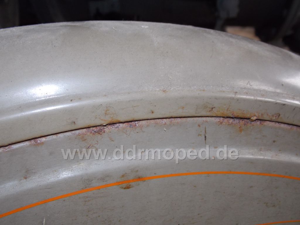

Hier mal die Sicken, sieht vielleicht schlimmer aus als es wirklich ist _uhm.gif

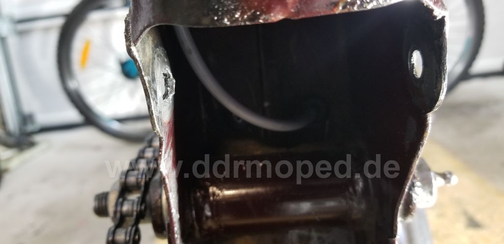

ich habe auch das Problem, dass die hintere Motorhalterung rechts neben der Schweißnaht gerissen ist. Der Klassiker halt...
Wie gehe ich die Sache am besten an, wo schweiße ich wie das Blech zum Verstärken am cleversten ein?
Ist es normal, dass die eine Seite nach außen gedrückt ist und die andere nach innen oder ist das dem Schaden geschuldet und die beiden Seiten sollten symmetrisch sein?
Danke

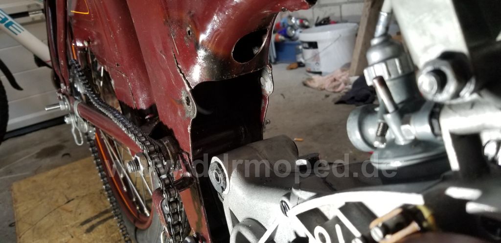

Hier noch ein Foto...
