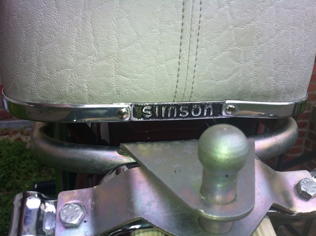

Will hier nur mal die Geschichte meines Stars vorstellen.
Ich habe ihn mir letzten Winter im auseinandergeschraubten Zustand geholt und angefangen die Teile zu säubern und zur Veredelung oder Lackierung zu bringen.
Der Motor wurde überholt und eine Vape eingebaut.
Sämtliche Verschleißteile wurden erneuert, da alle vorhandenen teile im Schrott-Zustand waren.
Hier habe ich die ersten Teile im Wohnzimmer zusammen gesetzt.
Die restlichen Teile wurden im Keller zusammen gefügt.
Nach dem entstehen dieser Bilder hab ich noch einen Zigarrenauspuff und Ochsenaugenblinker verbaut.
Leider hatte ich nur 200 Kilometer nach Fertigstellung einen Auffahrunfall bei dem sich der Rahmen verzogen hat. Eine Sekunde Unaufmerksamkeit hat gereicht mit höchstens noch 10kmh Aufprallgeschwindigkeit den Rahmen zu verbiegen.
Jetzt habe ich mir einen nie verbauten Austauschrahmen, eine runde Lampenmaske und passendes hinteres Schutzblech geholt und werde alles rote nochmal lackieren lassen.
Wenn es was neues gibt, werde ich es hier rein schreiben.
