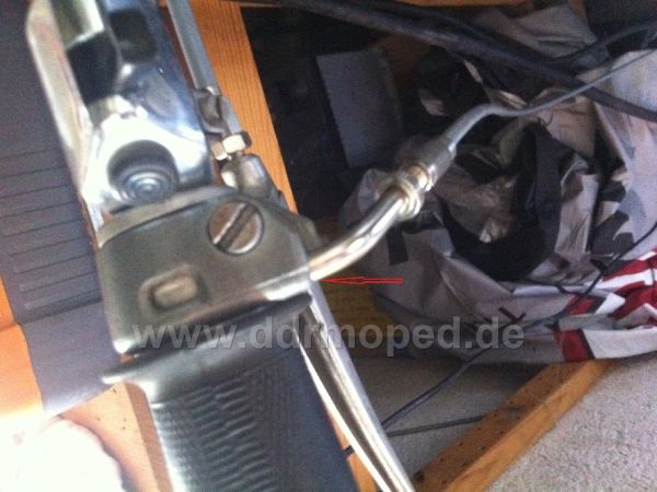

und zwar habe ich ein immer wiederkehrendes Problem. Das ist jetzt der 2-te Zug innerhalb kurzer Zeit den ich gekauft habe.
Das Problem er bricht immer am Gewindeanfang ab bzw. reißt ab. So dass kein Gewinde mehr vorhanden ist und ohne Gewinde lassen sich die Gänge nicht mehr richtig einlegen bzw. gárnicht.
Hat vielleicht jemand ne Idee was man da machen könnte?
Hab mal noch paar Bilder beigefügt um zu sehen was und wo.
Danke schon im vorraus.

Hallo, das Problem ist bekannt. Passiert oft bei den Nachbaubowdenzügen.
Das Problem liegt an dem Metallbogen. Tausch das Teil gegen ein originales, dann ist das Problem weg. Der Nachbaubogen hat den falschen Winkel und das Material ist wohl auch zu schlecht.

ja nicht mehr im Sitzen die Pedalen betätigen wink.gif man schlägt mit dem Knie unbewußt gegen den Bogen wenn man den Essi im Sitzen "anfiedeln" will im Eifer des Gefechtes wenn er nicht anspringt dann brechen die Dinger durch ohmy.gif

Es liegt nicht am "Nachbau", auch die Originalen sind weggebrochen

Dann liegt es wohl nur am Fahrer, dass die Teile abbrechen?
Geschrieben am: 13.08.2012, 09:21

Das Material ist scheinbar der einfachste Stahl den es gibt. Ich habe versucht am abgebrochenen originalen Bogen neues Gewinde draufzuschneiden, mit dem Ergebnis, dass ca. ein Drittel der Gewindegänge ausgerissen waren. Das geht wahrscheinlich nur, wenn man das Material mit Trockeneis runterkühlt. blink.gif
Das Gewinde passt auch nicht .
