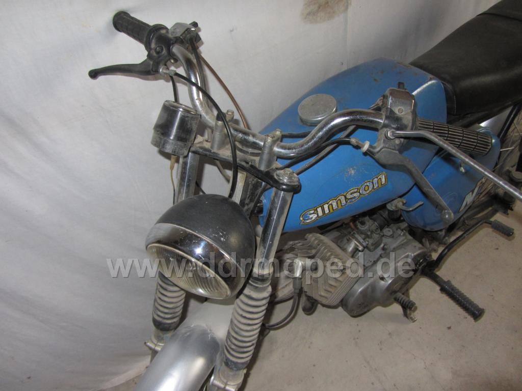

Mahlzeit,
bin nun auch seit einigen Zeit auf der Suche nach einer schönen, originalen S50N.
Bin nun auf folgendes Angebot gestoßen und versuche sie mir in absehbarer Zeit anzugucken. Hab vorab ein paar Bilder bekommen.
Nun die Frage, was ist nicht original an diesem Moped, abgesehen von den übergepinselten Schutzblechen?
Folgende Sachen sind für mich schon etwas zweifelhaft:
- Griffamaturen
- Auspuff
- Gabel
Jansen83

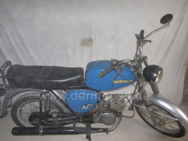

Nummer 2

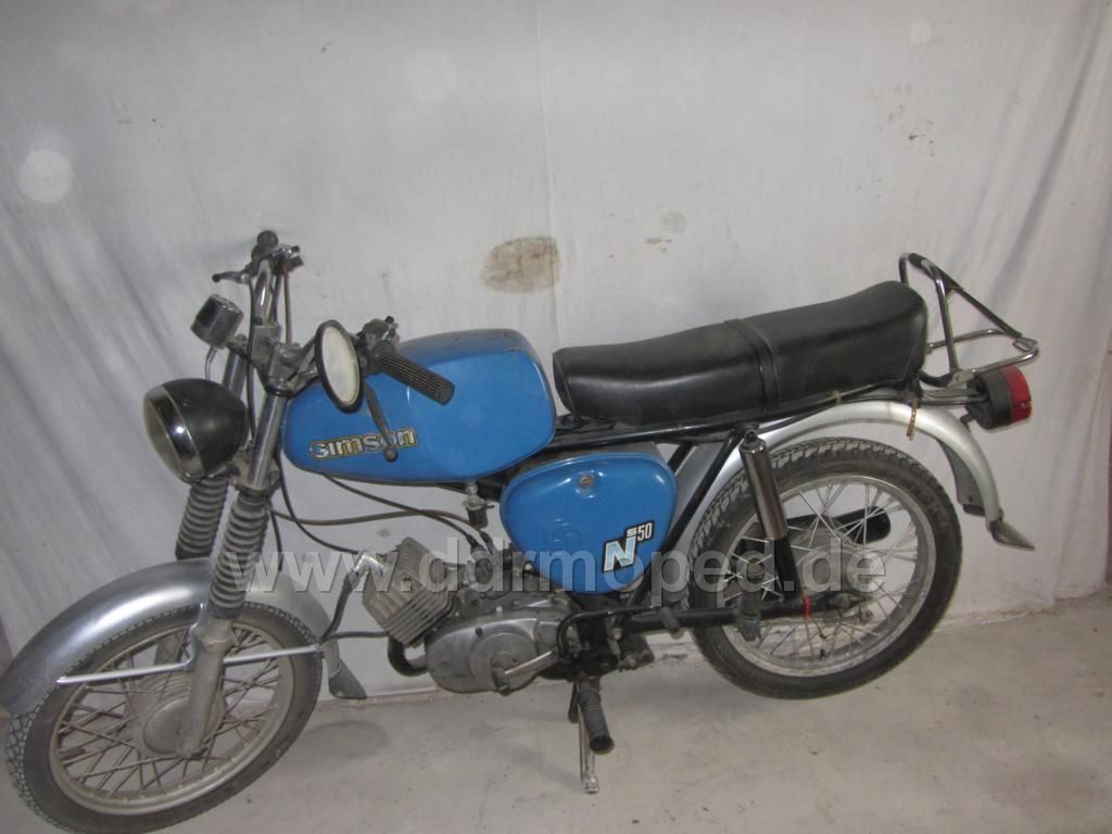

das vorerst letzte

Griff in Fahrtrichtung Links passt nicht, ist ein Neuer.
Gruß Moritz

Wie schauts mit Gabel, Amaturen und Auspuff aus? Lieg ich da richtig?
MoritzSimson50
Geschrieben am: 29.07.2012, 12:18
Beiträge: 3142
Mitgliedsnummer.: 4999
Mitglied seit: 19.11.2011
Achso ja, hab ich vergessen: Auspuff ganz normal, nur der muss mit Chrom sein, Staubabstreifer müssen an de Telegabel und Amarturen... sicherlich bei der N nicht mit Chrom??? hmm.gif
Schreib mal simsonwilli an, der weiß das bestimmt oder er meldet sich von selbst zu Wort.
Gruß Moritz

Hi,
die Bowdenzüge müssen grau sein.
Kupplungs und Bremsgriff aus Alu mit 'Überzieher'.
Auspuff wie schon gesagt normal verchromt.
Wenn es eine von 75 ist hat die Telegabel oben keine Entlüftungsbohrungen und die Speichen sind soweit ich weiß nur einmal gekreutzt.
Schau mal hier da gibt's ne menge Infos.
Markus

Nun mal langsam mit den jungen Pferden, um überhaupt eine Aussage treffen zu können musst du uns erstmal das Baujahr verraten. Momentan ist von "alles richtig" bis "völlig verbastelt" alles drin.

Falsch sind die Konsolen, da an die originalen keine Plastikgriffe drannpassen.
Bei der Telegabel ist das schlecht zu beurteilen, ob's die richtige ist.
Ich hätte mir das Ding einfach mal in echt angesehen, und dann geurteilt !
Übrigens ist vorn ne Stahlfelge drin, und hinten auch eine falsche.
Und die Griffgummis sind auch falsch !

1975 Klemmstücke falsch, Aluhebel mit schwarzen Überzug, Staubabstreifer an der Telegabel, Schalter kontrollieren!! der "Ausmacher ist rar"

Ich versuche mal ne Zusammenfassung der Falschteile:
- Lenkerarmaturen müssen die für/mit den Aluheblen dran
- Griffgummis mit dem feinen Diagonalkreuzmuster und Stopfen in den Lenkerenden (also offene Griffgummis)
- Auspuff muss ein Verchromter ran, mit verschliffener Schweißnaht am Konus
- Benzinhahn hat einen Wassersack zuviel, der ohne muss dran
- Faltenbälge gab es bei S50 nicht
- Reifenprofil sollte K30 sein
- Bowdenzüge und Tachowelle müssen grau sein
- Stoßdämpferhülsen müssen grau lackiert sein, statt verchromt
- vorn muss auch eine Alufelge rein
- Fußrastengummis müssen mit Axialrillen dran
Interessant wäre auch noch der Sitzbankaufdruck, der ja nicht zu sehen ist.
