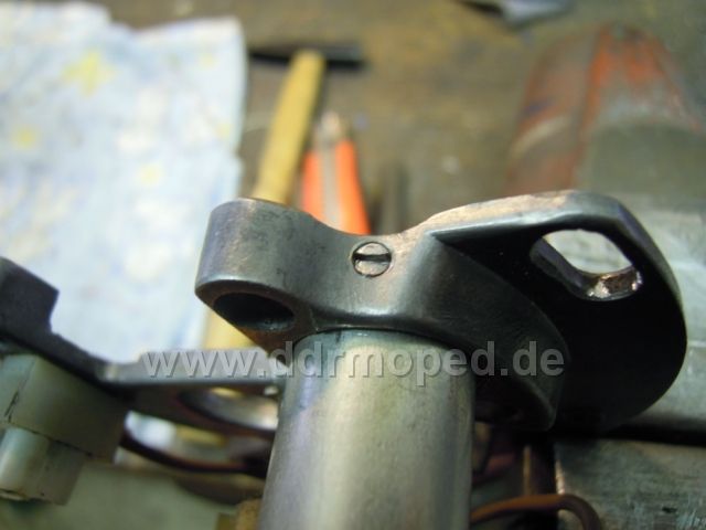

Rausschlagen, dann LEICHT mit FEINEM Schleifpapier ETWAS ausschleifen und den neuen rein, dann an den Seiten VORSICHTIG mit einem Körner wieder einschlagen!
ABER BITTE MIT VORSICHT! ICH DEPP HAB ES ÜBERTRIEBEN UND EINE GRUNDPLATTE VERSEMMELT!! rolleyes.gif
Siehe erstes Bild auf der Seite
Grüße, Georg
