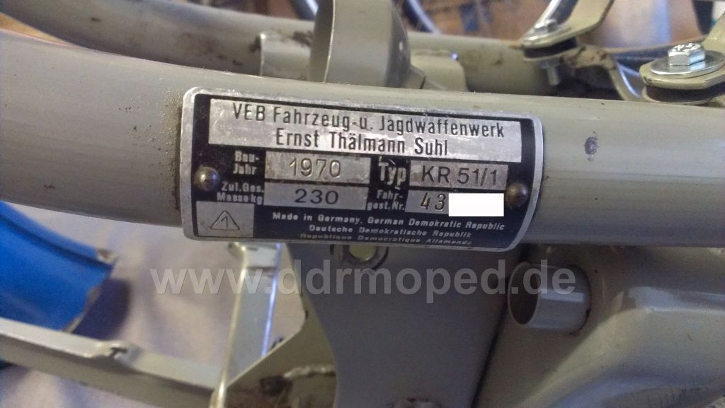

Typenschild...

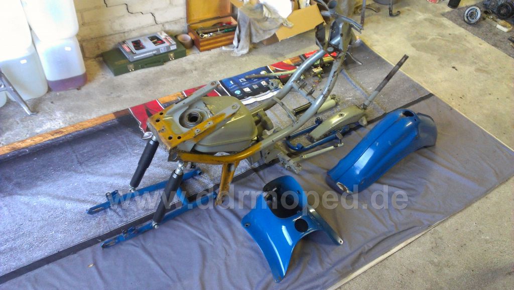

Unbearbeiteter Haufen...

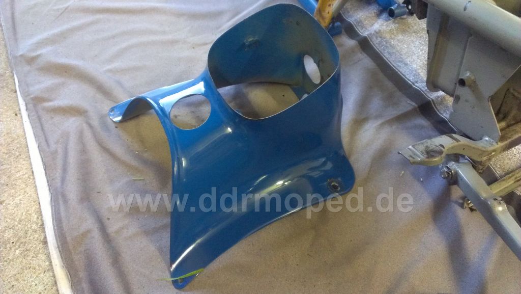

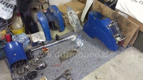

Nach langem Putzen, wienern und grübeln, war mir die Geschichte hinter der Schwalbe wichtig genug um sie in dem jetzigen Zustand bestmöglich zu erhalten... Hier der aktuelle Stand der konservierten Teile (Polytrol in mehreren Schichten dünn aufgetragen und nach 5 Minuten nachpoliert)

Wie bist mit diesem Zeug genau vorgegangen? Was hast du alles benutzt und wie um dieses Ergbenis zu erreichen? Sieht Recht gut aus.

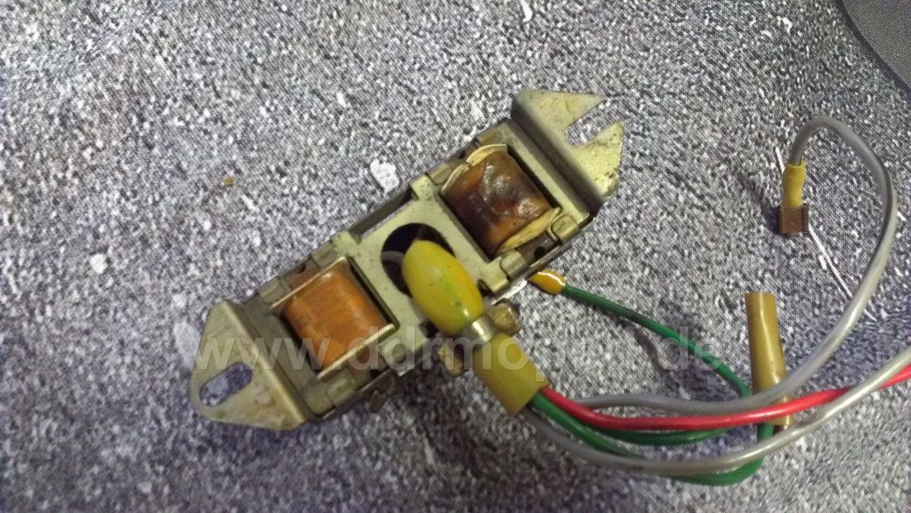

Erste Frage zum letzen Foto. Ist die rechte Spule der Ladeanlage im Allerwertesten? Kann man das Teil irgendwie testweise vorm Einbau durchmessen? Oder gleich neu kaufen, habe gesehen, dass pneubusiness gerade eine im Teilemarkt hat.

Ich wasche die Teile erst mit warmen Wasser und reichlich Fit, hartnäckigere Sachen mit Benzin oder wenn es ganz schlimm wird mit Bremsenreiniger.
Bevor ich das Polytrol auftrage alles nochmal mit Brennspiritus von den letzten Fettflecken befreien, Handschuhe auf und dann dünn einreiben... Nach ca. 5-10 Minuten wird die Oberfläche leicht matt. Jetzt einfach das überschüssige Öl wegpolieren und die erste Schicht ist fertig.
Je nach Ergebnis, wiederhole ich das Prozedere 3-5 mal.
Ich bin echt begeistert, Wasser perlt einfach ab. Wie lange es hält kann ich dir aber auch nocht nicht sagen.

Dann würde ich die Ladeanlage trotzdem erstmal verbauen . Die 8871.1 geht wirklich sehr selten platt . hmm.gif
