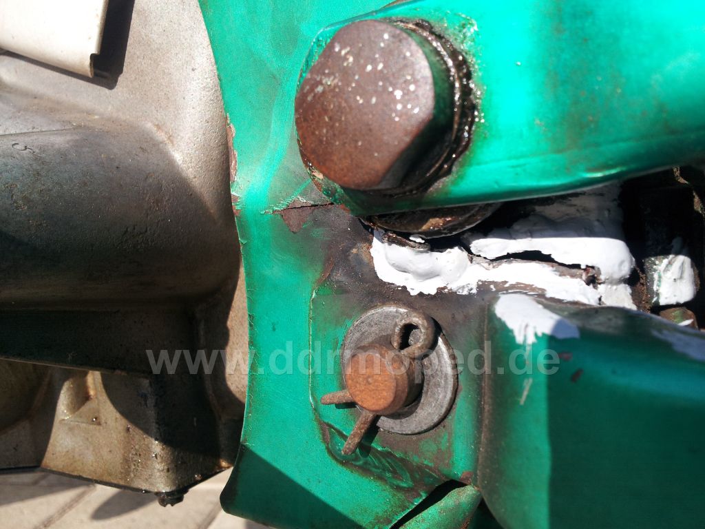

Hallo liebe SR2 Freunde.
Das Diesjährige SR Treffen in Kürbitz steht bevor und ich hoffe das ich wieder mit meinem DIapharn Grünem SR2 mitfahren kann.
Vorrausgesetz das ich das Problem mit dem Gerissenen Rahmen in den Griff bekomme.
Er wurde schon einmal geschweißt und ist heute bei einer testfahrt gerissen.
Ich bitte um Hilfe, Anregungen , Ideen was ich machen kann.
MfG
Ronny
Das schaut ja garnicht gut aus! sad.gif Der Rahmen ist ja nicht nur vorne eingerissen, sondern auch hinten beim Auspuffhalter, bzw. um die Schwingenlagerbuchse drum herum.
Wie weit zieht sich der Riss denn am Rahmen?
Um den Schaden überhaupt in vollem Ausmaße begutachten zu können, solltest du den Essi erst mal zerlegen.
Um ihn ordentlich reparieren zu können, sollte er noch zu schweißen sein, dann musst du eh zerlegen, sonst wird das nix gescheites! Vor allem musst du versuchen, den zu reparieren und zu retten!!!!
ALso zerleg ihn mal und mach dann nochmal Fotos von der gesäuberten Bruchstelle.
Ich hoff ihr habt einen ordentlichen Schweißer an der Hand, denn hier muss ein Profi ran!
