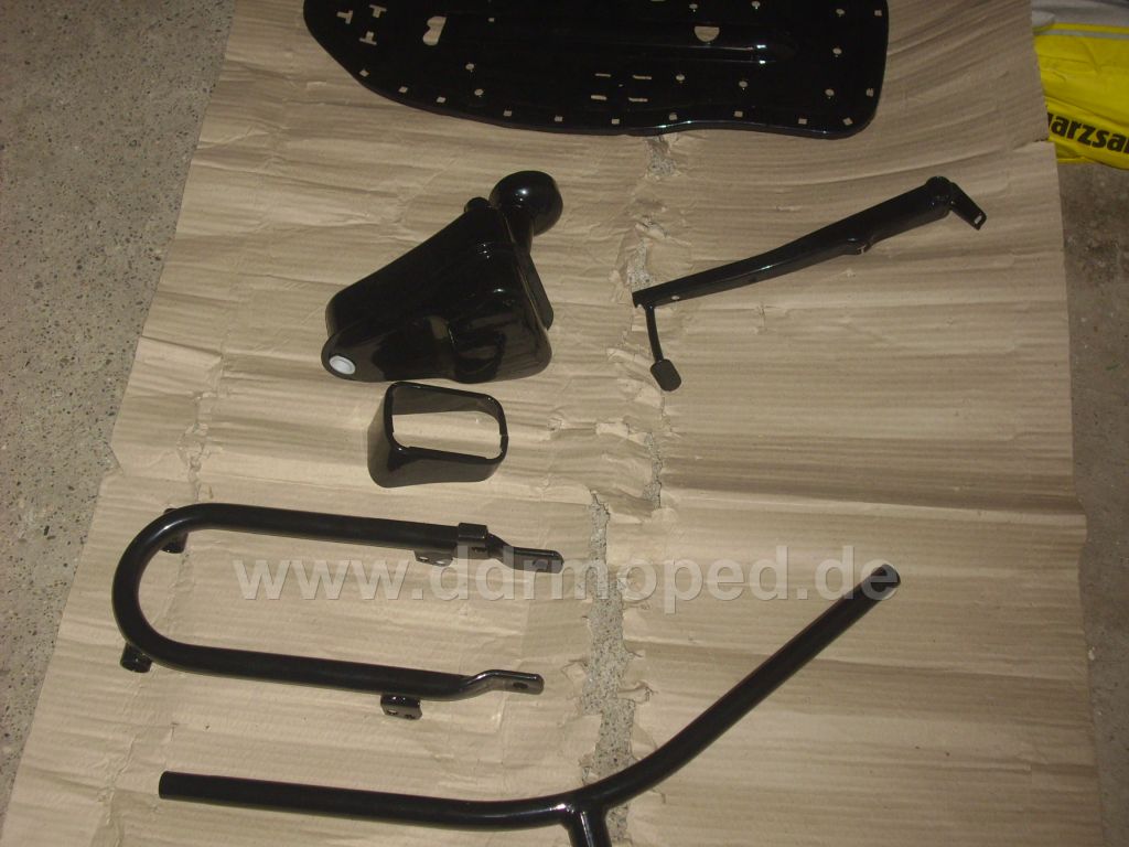

So schauen die Teile jetzt aus.
Geschrieben am: 30.07.2012, 16:04
Beiträge: 4140
Este
Geschrieben am: 30.07.2012, 19:15
Beiträge: 4234
Mitgliedsnummer.: 4385
Mitglied seit: 21.04.2011
Schwalbe123
Geschrieben am: 30.07.2012, 20:02
Beiträge: 31
Mitgliedsnummer.: 5487
Mitglied seit: 16.05.2012
Der funktioniert schon =)
Geschrieben am: 02.08.2012, 07:24
Beiträge: 15636
QUOTE (Schwalbe123 @ 30.07.2012, 21:02)
Este
Geschrieben am: 02.08.2012, 23:11
Beiträge: 4234
Naja wahrscheinlich bis ihm mal einer von rechts vor die Nase zieht und er mal so richtig in die Eisen steigen muss um nich hinten drauf zu hängen. dry.gif
Das passiert mir hier so oft, das ich unterschätzt werde und mir die Idioten vor die Nase ziehen, frei nach dem Motto... ach da kommt wieder so‘n lahmer alter Roller... mad.gif
Da bin ich jedesmal froh wenn ich rechtzeitig zum stehen komm.
Aber bei nem derart verbogenen Hebel sehe ich da eher schwarz.
Ist doch nicht schwer sich in der Bucht oder im Teilemarkt einen guten gebrauchten und vorallem geraden Bremshebel zu beschaffen. rolleyes.gif
