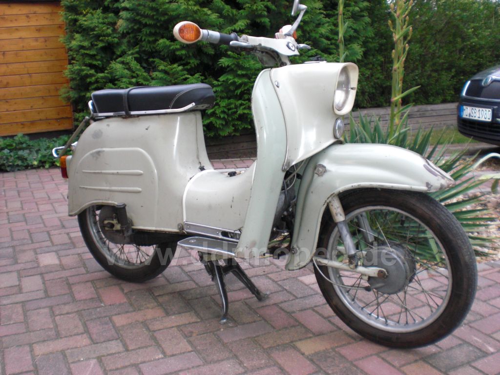

endlich ist es soweit! Meine Geduld wurde belohnt. Ich bin ja schon einige Zeit auf der Suche nach einer möglichst frühen KR51. Letzten Samstag konnte ich sie dann in Berlin abholen.
-EZ 3/64
-Tundragrau (noch im Originallack)
-DDR Registrierschein vorhanden.

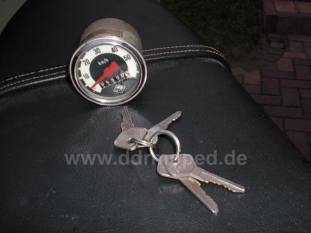

-Alle Schlüssel vorhanden.
- Handschaltmotor von ´65 verbaut, aber Originalmotor vorhanden.
Genau sowas hatte ich immer gesucht!
Habe auch ein paar Bilder für euch!

Über Geld spricht man zwar nicht, trotzdem bin ich neugierig wink.gif Gute Basis, aber möch´ste schon noch n bissl investieren...

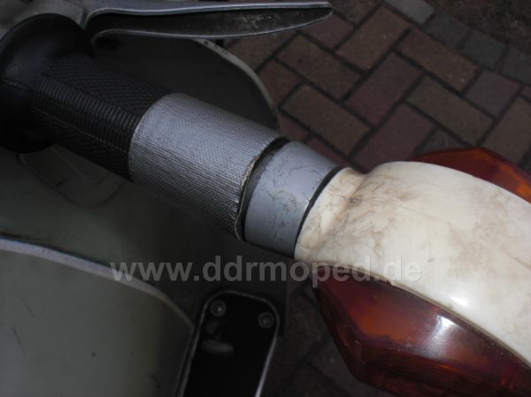

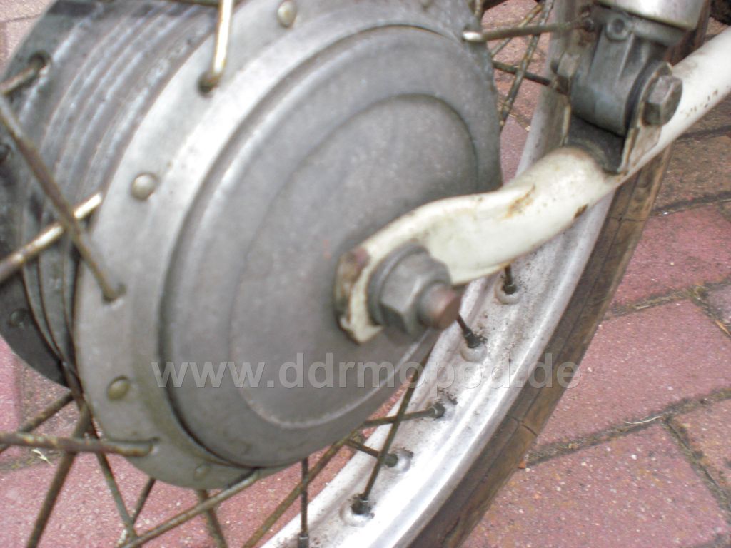

Hm, am schwierigsten wirds mit den Griffgummis und dem Spannriemen. Wie siehts mit Rillennabendeckel aus? Mich wundert, dass ein Aluständer dran ist. Ich hab leider auch nix übrig. Viel Erfolg.

Übrigens ist die ganze Sitzbank falsch !!
Aber der Preis ist schon i.O., das hab ich für meine 65er auch bezahlt.

Sitzbank falsch? Auch das noch... Was stimmt denn mit der nicht?

Deine Sitzbank ist von 68/69, an deine Schwalbe gehört ein Sitzbezug der unten Hellgrau, und oben Dunkelgrau ist, mit umlaufenden Keder.
Aber die Zierleisten hast du ja schon, ich würde aber an deiner Stelle die ganze Sitzbank tauschen, und eine andere aufarbeiten, da es zu schade ist alles auseinanderzubauen, und man vielleicht noch was kaputt macht.

Die Sitzbank ist die Richtige, lediglich der Bezug wurde wohl schon zu DDR Zeiten mal Ende 69 oder in den 70ern erneuert.
Ansonsten schönes Stück. Glückwunsch zur 64er Schwalbe.

@ Simsonwilli. Ja, das der Bezug die falsche Farbe hat, das wusste ich. Hatte Dich jetzt so berstanden das die ganze Bank falsch ist, inkl. Unterteil. Haste mir nen Schrecken eingejagt...
simson willi
Geschrieben am: 15.06.2012, 20:25
Ne Entschuldigung, da habe ich mich leider falsch ausgedrückt.

Was lange wärt...
Glückwunsch!
Da kann man echt was schönes draus machen.
Einen KR50 Ständer zu modifizieren, stell ich mir aufwändig vor.
Der ist wirklich stark anders geformt an allen Stellen.
Es kann täuschen, aber es scheint als ob der vordere Schwingenträger nach hinten verzogen ist.Hat vielleicht mal einen mittelschweren Frontaufprall gehabt.
Übrigens ist der Tacho nicht für eine Schwalbe.Der gehört an Spatz, KR50 oder SR2E.
