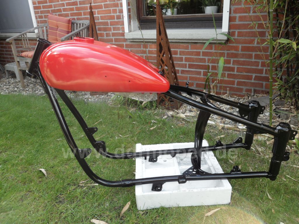

Nach mehreren Wochen zerlegen, schleifen, versiegeln lassen, Grundieren und Lacken stellt sich nun die Frage ob die mintgrünen Tankembleme (Aufkleber) mit 2K Klarlack überlackierbar sind ? Hat schon jemand Erfahrungen damit gemacht ? Sinnvoll scheint es ja wegen der Gefahr des Benzinkontaktes beim Tanken zu sein.
Anbei noch ein Bild von der ersten "Anprobe".

...auf dem Bild sehen die Rahmenrohre leicht verboden aus, quasi vom Ständer nach oben gedrückt. Das sieht man häufiger. Ist das normal oder eine opt. Täuschung?

Also hier mein Versuch euch gerecht zu werden.
- der Rahmen ist gerade und zum Glück nicht hochgedrückt am Ständer
- Die Maschine ist von 55 und somit ist die gewählte Lackierung baujahr-
bedingt eigentlich nicht korrekt. Mir persönlich gefällt diese aber am besten.
- zudem ist dieses ja weit näher am Original, wie die braune Pulverbe-
schichtung, in der ich die Maschine erworben habe.
- Hier wird es zu einer weitgehenden Annäherung an eine originale Optik und
einigen mir persönlich zusagenden Änderungen kommen. Z.B. ist auch die
Werkzeugrolle rot geworden.
Ich hoffe diejenigen von euch die auf absolute Orginalität wert legen werden
ein nachsehen haben.
- dann noch eine Frage, warum erst 1K und dein 2K Klarlack ?
Gruß Jürgen
