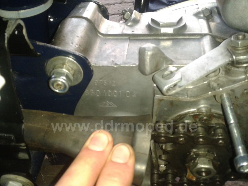

Hallo zusammen! Hab mir einen regenerierten Motor gekauft, nun müsste ich nur noch wissen welchen Motor ich vor mir habe um die richtige Vergaserbedüsung einzubauen.
Über den Ritzel stehen folgende Zahlen. R1850 1001 04 und 975/2.
Am Motorgehäuse/Kupplungsdeckel steht noch 1352554.
Ich hoffe ihr könnt mir anhand der Daten sagen welchen Motor ich da habe. Vieleicht gibt es ja auch irgendwo eine Tabelle, wo ich mir selbst weiter helfen kann. thumbsup.gif

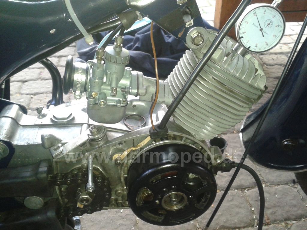

Geschrieben am: 08.06.2012, 07:33
Vom Motor allgemein.
Mach mal eins von links, eins von rechts und eins vielleicht noch von der 7stelligen Motornummer. Von rechts ( Zündungsseite ) vielleicht mal ohne Seitendeckel.

Katterrienchen
Geschrieben am: 08.06.2012, 09:35

So die Bilder
Katterrienchen
Geschrieben am: 08.06.2012, 09:37
Beiträge: 74
Mitgliedsnummer.: 5400
Mitglied seit: 14.04.2012
Nummer vorne

Also nach der Motornummer siehe Oben ( 1352554 ) zu urteilen, sollte es ein Star Motor sein.
Dort muss ein 16N1-6 Vergaser rein.
Hauptdüse 50
Leerlaufdüse 40
Startderdüse 60
Nadelventil 215
Nadel 04
Nadelstellung 3 Kerbe (von Oben)

Vor der ersten Zahl steht noch R 1

So und das noch. Reichen die Fotos.

Aha, also nen M53/1KF von ner SR4-2/1. Hast du eine Liste wo du nachschlagen kannst?

Laut des Zylinders ist es ein M 53/1 KF .
Der Vergaser ist aber ein verfrickelter . In die Gehäusekappe beim 16N 1-6 gehört kein Gewinde und somt keine Stellschraube ! Die Stellschraube ist nämlich Bestandteil des Gaszuges und befindet sich unterhalb des Lenkers . wink.gif
